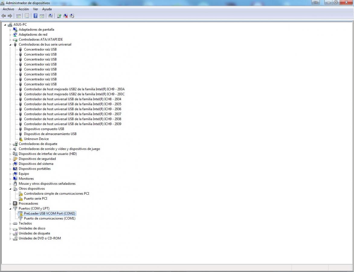

Buenas gente, estoy intentando instalar el driver USB VCOM y no hay manera. Sigo estos pasos:
1-En inicio ejecuto hdwwiz
2-Luego busco de la lista en puertos (COM y LPT)
3-Selecciono fabricante Mediatek y elijo cualquiera de los disponibles (DA USB VCOM Port, MTK USB Port, PreLoader USB VCOM Port, etc)
4-Luego se instala, pero dice que no funciona correctamente, el mensaje es: Este dispositivo puede no iniciar. (Código 10)
Posteriormente en la pantalla de dispositivos me sale esto:
Si alguien sabe como se soluciona... Gracias
