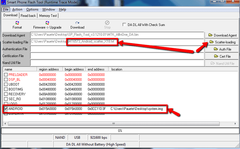

Prueba de flashear este system.img así:
El rar contiene el system.img ya rooteado (creo)
el SP_Flash_Tool_v3.1210.01
y el scatter para el X18
Y dime algo.

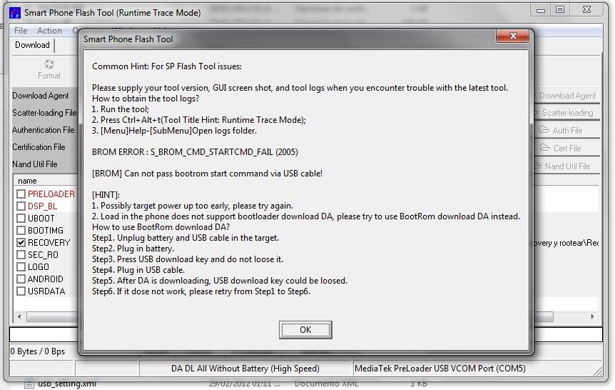

@pauete cuando pulso "download", me reconoce el driver en el com 5, pero me aparece este error.
y en el log dice esto:

06/09/12 23:47:53.123 BROM_DLL[7044][5904]: ERROR: com_util::ChangeCommState(00002A6C): SetCommState() fail! , dcb.BaudRate(19200), Err(2). (FlashToolLib/host/windows/com_util.cpp:184)
06/09/12 23:47:53.123 BROM_DLL[7044][5904]: ERROR: FlashTool_Connect_Ex(0x0F4EB780): CreateBromObject_Internal(): fail! (FlashToolLib/sv5/common/generic/src/flashtool_api.cpp:1088)
06/09/12 23:47:53.123 BROM_DLL[7044][5904]: FlashTool_Connect_Ex(0F4EB780): DA_HANDLE->rwlock: READ_UNLOCK. (FlashToolLib/host/windows/rwlock.cpp:424)
06/09/12 23:47:53.124 BROM_DLL[7044][5904]: com_sentry::Close(\\.\COM5, 00002A6C): OK! (FlashToolLib/host/windows/com_sentry.cpp:633)
06/09/12 23:47:53.124 BROM_DLL[7044][5904]: com_base::~com_base() m_hCOM(FFFFFFFF) (FlashToolLib/host/windows/com_sentry.cpp:116)
06/09/12 23:47:53.124 BROM_DLL[7044][5904]: ERROR: FlashTool_Connect_Ex(0x00000000): fail! "S_BROM_CMD_STARTCMD_FAIL"(2005). (FlashToolLib/sv5/common/generic/src/flashtool_api.cpp:1154)
06/09/12 23:47:53.124 BROM_DLL[7044][5904]: ERROR: FlashTool_Disconnect(): invalid arguments! p_ft_handle(0x005F52E0)={ FLASHTOOL_API_HANDLE(0x00000000) }. (FlashToolLib/sv5/common/generic/src/flashtool_api.cpp:1258)
alguna idea????

Otra cosa es @HomeroMx: cuando conectes el móvil al puerto USB ves arriba a Options y mira el puerto COM asignado.
Clicka download y desconectas el USB.
Debería empezar una cuenta atrás, conéctalo de nuevo cuando queden 4 segundos para el fin.
Instalaste bien los drivers?
