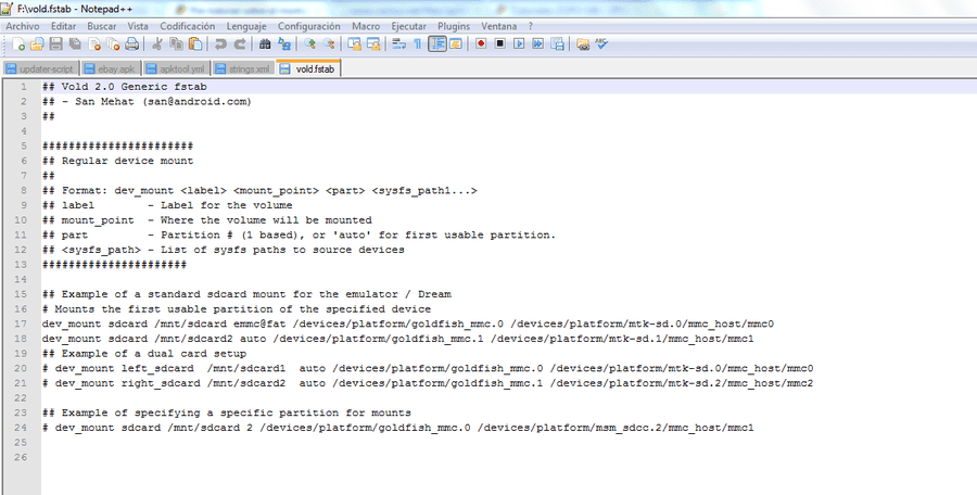

Bueno, por si no aclaráis con el inglés, os traduzco y resumo un poco.
  • Rootear el teléfono
  • Instalar RootExplorer
  • Copiar el archivo etc/vold.fstab y guardarlo en el PC (conservad el original en algún sitio seguro, por si queremos volver al estadio anterior!!!)
  • Abrirlo con NotePad++ (supongo que con Word o Bloc de Notas se podría editar igual).
  • Reemplazar el texto original que contiene el archivo...
...por este otro:
## Vold 2.0 Generic fstab
## - San Mehat (san@android.com)
## Regular device mount
## Format: dev_mount
## label - Label for the volume
## mount_point - Where the volume will be mounted
## part - Partition # (1 based), or 'auto' for first usable partition.
## - List of sysfs paths to source devices
## Example of a standard sdcard mount for the emulator / Dream
# Mounts the first usable partition of the specified device
dev_mount sdcard /mnt/sdcard2 emmc@fat /devices/platform/goldfish_mmc.0 /devices/platform/mtk-sd.0/mmc_host
dev_mount sdcard /mnt/sdcard auto /devices/platform/goldfish_mmc.1 /devices/platform/mtk-sd.1/mmc_host
## Example of a dual card setup
# dev_mount left_sdcard /mnt/sdcard1 auto /devices/platform/goldfish_mmc.0 /devices/platform/mtk-sd.0/mmc_host/mmc0
# dev_mount right_sdcard /mnt/sdcard2 auto /devices/platform/goldfish_mmc.1 /devices/platform/mtk-sd.2/mmc_host/mmc2
## Example of specifying a specific partition for mounts
# dev_mount sdcard /mnt/sdcard 2 /devices/platform/goldfish_mmc.0 /devices/platform/msm_sdcc.2/mmc_host/mmc1
  • Sobreescribir-reemplazar el archivo modificado en la misma ubicación /etc/
  • Cerrar y guardar cambios.
  • Reiniciar el teléfono.
Al reemplazar ese archivo la carpeta "/Sdcard" (en la raíz) se convierte en la externa.
Subo aquí el archivo modificado para reemplazar con RootExplorer y no andar editando:

En mi G70 con ICS viene asi
## Vold 2.0 Generic fstab ## - San Mehat ([email protected]) ##
####################### ## Regular device mount ## ## Format: dev_mount <label> <mount_point> <part> <sysfs_path1...> ## label
## mount_point - Where the volume will be mounted ## part
based), or 'auto' for first usable partition. ## <sysfs_path> - List of sysfs paths to source devices ######################
## Example of a standard sdcard mount for the emulator / Dream # Mounts the first usable partition of the specified device dev_mount sdcard /mnt/sdcard emmc@fat /devices/platform/goldfish_mmc.0 /devices/platform/mtk-sd.0/mmc_host/mmc0 dev_mount sdcard /mnt/sdcard2 auto /devices/platform/goldfish_mmc.1 /devices/platform/mtk-sd.1/mmc_host/mmc1 ## Example of a dual card setup # dev_mount left_sdcard /mnt/sdcard1 auto /devices/platform/goldfish_mmc.0 /devices/platform/mtk-sd.0/mmc_host/mmc0 # dev_mount right_sdcard /mnt/sdcard2 auto /devices/platform/goldfish_mmc.1 /devices/platform/mtk-sd.2/mmc_host/mmc2
## Example of specifying a specific partition for mounts # dev_mount sdcard /mnt/sdcard 2 /devices/platform/goldfish_mmc.0 /devices/platform/msm_sdcc.2/mmc_host/mmc1
