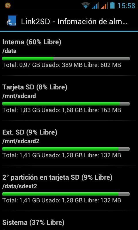

El problema de ese sistema es que realmente no redimensionas la memoria interna, ademas la ultima version dl programa da el problema que tu explicas.
Como que no redimensiona?? Yo lo tengo asi, 1GB de memoria interna y 1,5 para el LINK2SD
El problema del LINK2SD es si vuelves a meter una microsd particionada, pero si vas a usar la memoria interna del telefono como memoria para el LINK2SD no necesitas una microsd particionada. El engorro es para hacerlo por primera vez, que tienes que particionarla, engañar al programa y volverla a quitar las 2 particiones. Si tienes 2 microsd (la mayoria tenemos tarjetas de 1gb o de 2gb por casa que no usamos) particionas esa, engañas al programa y luego metes la buena :wink:

Pero des de la aplicaciin d almacenamiento de android tambien te reconoce 1gb? O solo es el link2sd que crea un puente?
Basicamente lo que hace el parche es convertir la.particion en ext y redimensionar los 512mb de data a 2.5gb.

Claro, me reconoce 1gb.
Con el parche puedes subirlo hasta 2gb pero se quedarian 512Mb de sd interna que perderias. Asi aprovechas los 2,5 totalmente
