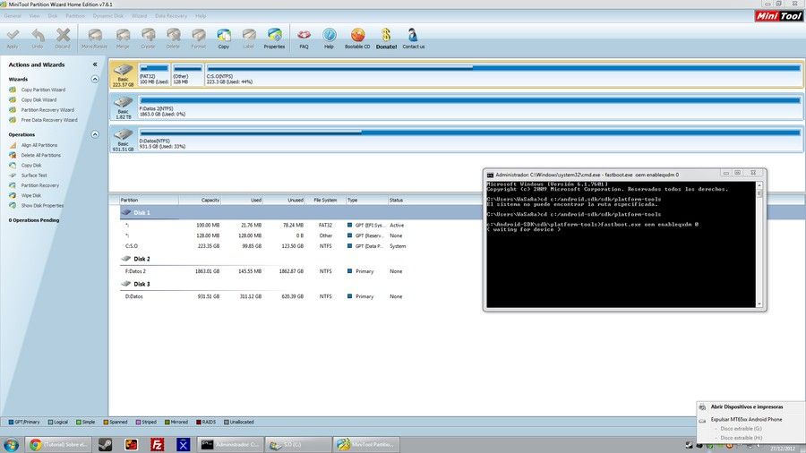

Has probado esa microsd en otro telefono?? O nos puedes poner una captura del minitool partition wizard??
Enviado desde... Cuenca con amor
Minitool partition wizard no detecta ninguna SD (las 3 particiones son discos duros del PC), en la esquina podéis ver como el PC si detecta el móvil (solo si activo el modo depurador, aunque no deja activar el modo USB) y por ultimo también aparece el CMD con los comandos del android sdk, que tampoco detecta el móvil.
La SD lo he usado en un PC y una camara y funciona perfectamente, si fuera de la SD cuando le puse otras lo detectaría ademas de incluso la SD interna, cosa que no hace.
La microsd tiene que estar en un lector para que la detecte el minitool. Primero la conectas y luego abres el minitool

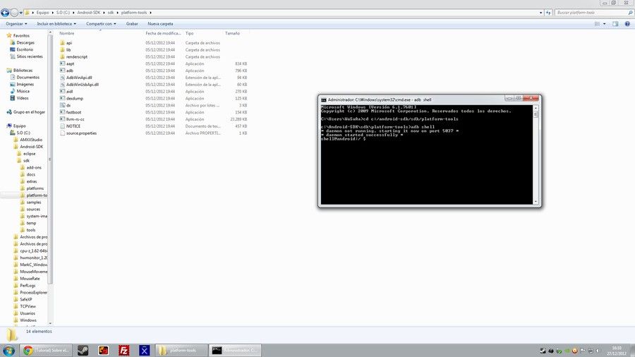

Para saber si adb detecta o no el movil tienes que escribir: adb shell
Entonces tu cursor cambiara y estaras dentro del movil.

La SD no es la causa, por lo antes mencionado aunque las propiedades son FAT32, tipo primaria y sin particiones.
Que es adb? Lo que tengo es el android sdk, pero no consigo hacer nada...
El windows 7 lo instale yo y sinceramente mucho mas sencillo que android :smile:
Ya he usado el adb shell y sale esto, ahora que?
Con adb push puedes mandar archivos al telefono y con adb install instalar aplicaciones, asi puedes instalar root explorer de nuevo

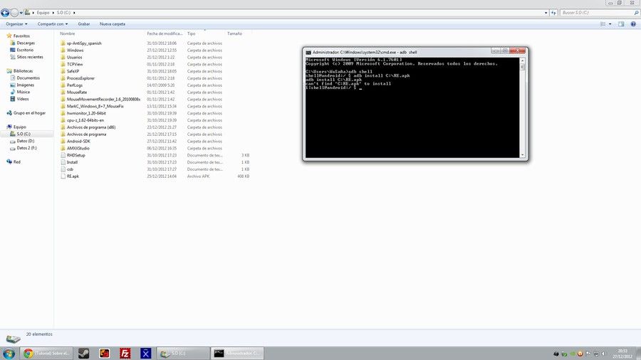

Ahora bajate la apk de root explorer al pc lo copias en c:\ y la instalas con adb install C:\xxxxx.apk si no has añadido la ruta del sdk al PATH de windows tendras que copiar la apk al directorio donde este adb y escribir toda la ruta tras C:\…

He seguido tus pasos pero me dice que no encuentra el .apk, te dejo una captura. (Lo del PATH de windows también lo he echo y funciona bien)
