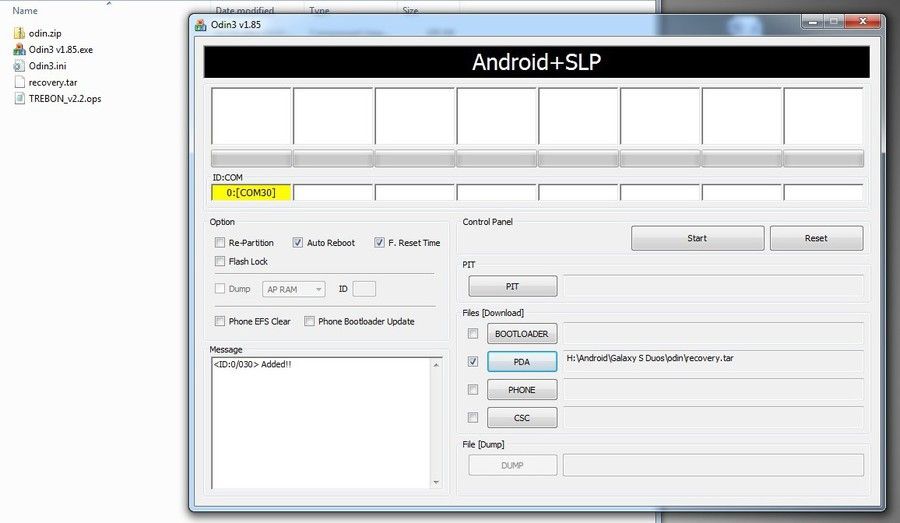

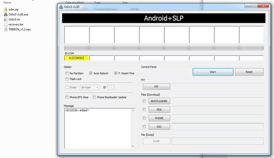

Deberas ver una ventana similar a esta:
7. Ahora pulsamos donde pone PDA y seleccionamos el archivo recovery.tar
Deberá quedar como en esta imagen:
8.Comprobamos lo siguiente:
Auto-Reboot activado.
F. Reset Time activado.
PDA Activado.
Todo o demás desactivado.
9.Pulsamos en start.
El programa empezara a flashear el teléfono, este paso tardara unos 2 o 3 minutos, cuando termine, el móvil se reiniciara solo.
Mantén el móvil conectado al PC, cuando el móvil termine de encenderse, cerramos el Odin.
Ahora ya tenemos el custom recovery instalado, si quisiéramos volver al recovery original, seguiríamos los mismos pasos, solo que seleccionaríamos el archivo recovery_stock.tar en el paso 7
