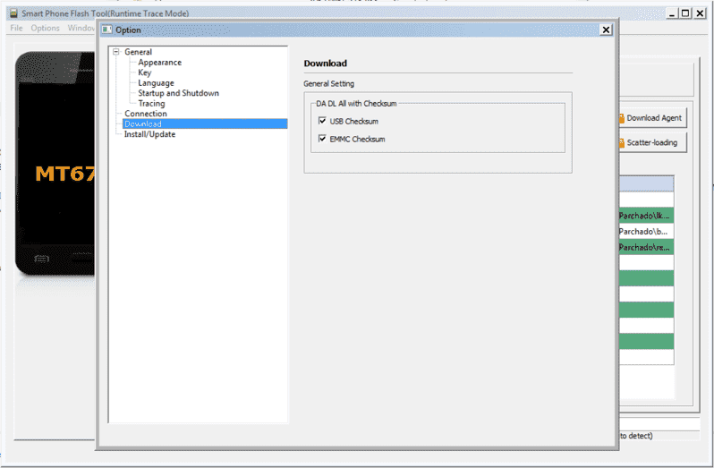

Mira el pack que prepare incluye el flashtools, el scatter, el lk.bin y el recovery
  1. Vas a descomprimir el .zip , dentro esta el .zip del flashtools también lo descomprimes.
  2. Abres el FlashTools y seleccionas el scatter que viene en el pack , automáticamente seleccionara los dos archivos del pack.
  3. En Opciones>Download selecciona las dos casillas. opciones flashtools.png
  4. Ahora en la pantalla principal del flashtools das al botón download.
  5. Vas a conectar el limón apagado y comenzara el flasheo

lo hice pero cuando he encendido el telefono me aparece la pantalla inicial de lenovo y abajo en la esquina izquierda aparece TOOL DL image Fail. que hago?
No seguiste la instruccion 3 es muy importante en la opciones seleccionar eso. Vuelve hacer el proceso con eso marcado y no tendras mas problemas. Suerte

lo volvi a hacer pero sigue sin pillar el recovery, tiene el de fabrica... que cosa mas rara

[DOUBLEPOST=1453934962][/DOUBLEPOST]cuanto tarda en realizar el flasheo? llevo +10min y sigue
[DOUBLEPOST=1453936099][/DOUBLEPOST]en que momento se que ha acabado el flasheo. puedo dar al stop. lleva media hora

Se queda en modo carga de batería. Debo quitar la batería?
El lenovo tiene la.particularidad de que no necesita batería para flashearlo
Eso si en opciones que este marcado DA/DL
