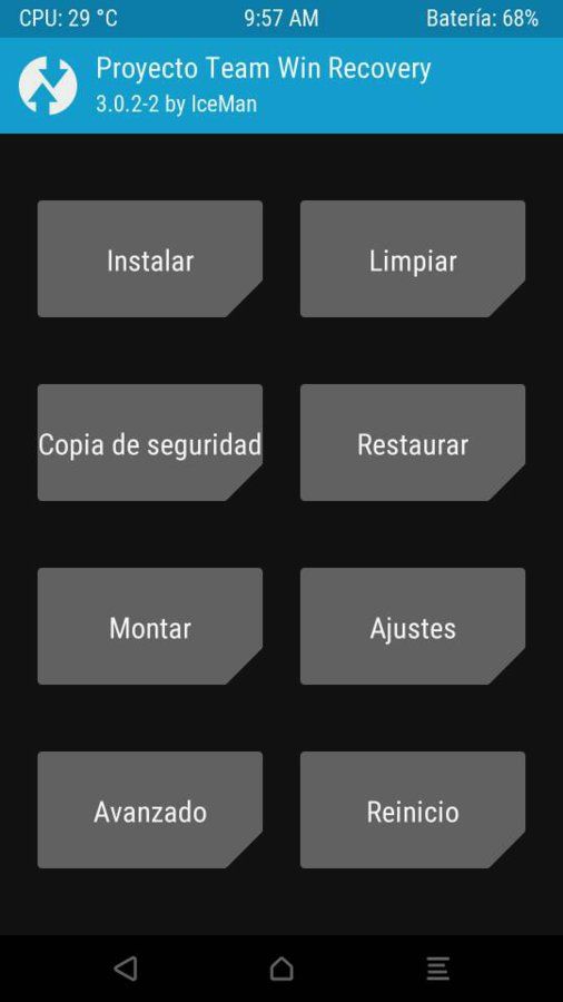

Me complace mucho compartir este recovery TWRP 3.0.2.2 con todos los foreros de MDS
changelog :TWRP 3.0.2-2 para Lenovo k4
- Idioma español prefijado;
- UMS habilitadas;
- Fijar la temperatura;
- Las copias de seguridad en la carpeta ro.product.model (lenovo x3lite);
- Ruta de almacenamiento interno en /data/media;
- Tarjeta SD de reparto siempre visible;
- Zona horaria predeterminada Madrid, Berlín, Bruselas, París;
- El tiempo predeterminado en 24H;
- Tiempo de espera de 120 segundos;
- Reiniciar Bootloader;
- Apoyo exFAT.

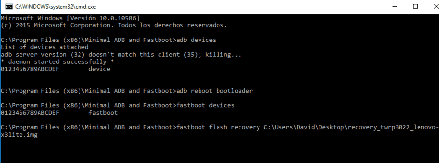

INSTALACION
  • conectar el móvil encendido a el pc ,con el modo depuración USB abierto.
    Abrimos la ventana de comandos de windows y comprobamos que el terminal esta conectado vía adb,estar atentos a la pantalla del móvil para darle permisos a la depuración USB.
  • Para ello escribimos: adb devices le damos a ENTER si sale una serie de números estará bien .
  • Escribir esto: adb reboot bootloader,se reiniciara en bootloader,comprobamos que el terminal esta conectado vía fastboot ,con fastboot devices (como en la imagen, nos detectara el dispositivo)
  • continuación escribimos (respetando espacios): "fastboot flash recovery "(sin comillas y terminado en espacio) y arrastramos hasta la ventana de comando el recovery descargado para que coja la ruta. Asi:
  • Pulsamos ENTER y el recovery se flasheara en el terminal, nos aparecera lo siguiente:
  • Reiniciamos y ya tendremos el recovery instalado,Para entrar apretar vol+ ,vol- y power,cuando vibre y encienda la pantalla mantener los botones de volumen hasta que aparezca el recovery.
  • La primera vez que se instala aparece una pantalla negra tarda un rato en aparecer,no hace falta apretar mas los botones ,paciencia .
