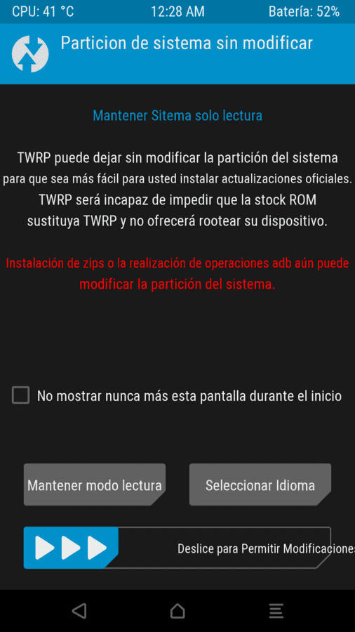

Cambiar idioma:
Entrais en Ajustes y en la parte superior derecha hay una bola del mundo, pinchais y os sale una lista de idiomas y seleccionais el que quereis.

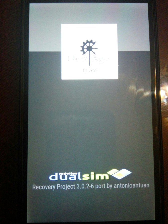

TWRP 3.0.2-6 portado desde esta base
