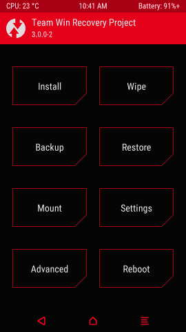

RECOVERY TWRP 3.0.2 para el BV5000

Desde el foro ruso 4pda, el usuario Destrooktor nos trae esta nueva versión del conocido y practico custom recovery TWRP, lista para funcionar con Android MM 6.0.
Si no tenemos el móvil rooteado, la instalación debe hacerse utilizado Flashtools.
Para obtener permisos de superusuario, basta con instalar desde el recovery el zip del SuperSU.

hola,
Sólo por curiosidad , si uso el archivo scatter de la ROM original y seleccionar únicamente la recuperación, dara para flashar a recuperación TWRP ?
Otra cuestión , aciendo la Root de esta manera , lo sistema formata ?
Gracias e excusa el español , pero el culpable es el traductor de Google, lol
Exacto, esa es la forma de instalar el recovery usando Flashtools.
Al realizar el rooteo obtienes permisos de superusuario, pero no se resetea el móvil, tampoco pierdes información, ni aplicaciones, fotos, etc.
