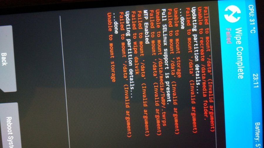

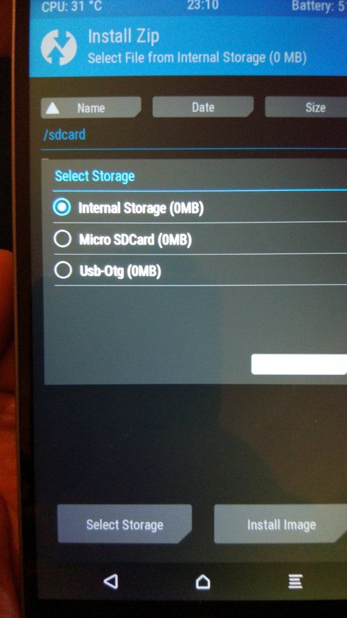

Dale al botón de las 3 rallitas y hazme una captura pulsando power + vol down y me la subes aquí, haz el favor
Intenta instalarlo otra vez. Hay un fallo en las particiones.
Si pasa lo mismo se me ocurre que hagas un format data en wipes avanzados. Pero perderás todo lo que tengas en el móvil, fotos , y todo lo demás, incluso puedes perder la rom.
Arranca el móvil normalmente , copia todo lo que quieras no perder fuera del movil o a una sd externa.
Copia la rom que quieras en una sd externa por si laas moscas y entonces haces el format data, cuando termine reinicias en recovery para que los cambios surtan efecto y entonces mira a ver si ya te funciona bien.
Este método es radical porque pierdes todos los datos y apps pero a veces no se instala bien el recovery y es la única solución, otro día más en la oficina, jejeje
