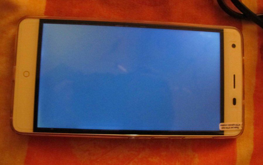

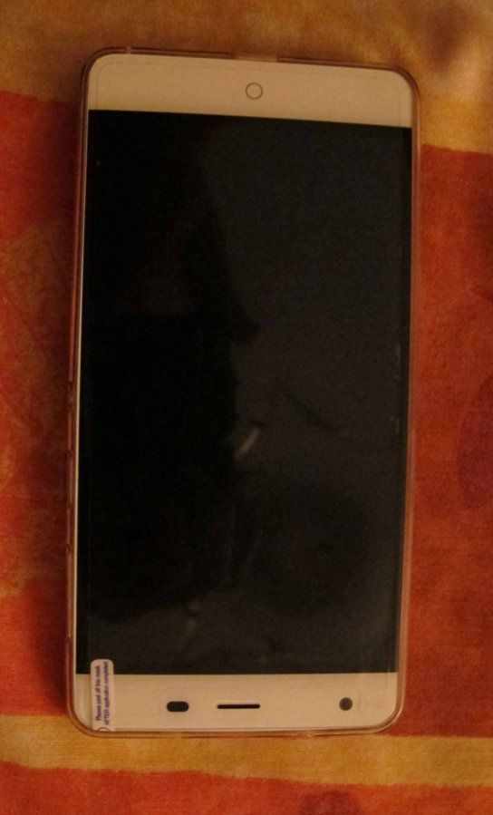

Gracias por seguir conmigo. Pero continua igual. Acabo de hacerlo y está igual. Cuelgo dos fotos para ver la diferencia entre apagado y encendido. Después de todo queda encendido con toda la pantalla a media luz.

Prueba en lugar de eliminar el archivo, abrelo y cambia el 1 q hay en el checsun smith o algo así es q estoy currando y no lo puedo mirar por un 0, y desmarca la casilla de preloader una vez cargue la ROM el flashtool,( no se si la dejas marcada o no) yo siempre lo he hecho con la casilla demarcada, por probar no pierdes nada, espero q lo arregles q esta gente sabe de esto

Si es verdad no me acordaba de eso,dcambia lobque te dice.
El preloader se puede dejar eso es solo cuando no tienes problemas o para los clones,cuando instalas un firmware original no tiene por que dar problemas y para desbriquear son necesarios.
