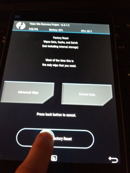

Como no conseguia hacerme root, para instalar el TWRP hice lo que comentó el compañero austick aquí NOTICIA - ROOT EN XIAOMI MIPAD 2
Tras ejecutar CMD escribí
fastboot flash recovery _ y arrastré el archivo TWRP.img que lo tenia en el escritorio hacia el guión del final, para que cogiera la ruta.
Tras pulsar enter
Puse "fastboot reboot-bootloader" como comentó austick.
De esa forma, al reiniciar la tablet se apaga y no se inicia android.
Pulsé volumen arriba +power y pude entrar en el TWRP.
Hice un factory reset y flasheé la última rom de miui.eu. "xiaomi.eu_multi_latte_6.3.31_v7-5.1"
La Rom se instaló perfectamente, y tras configurarla con mi wifi y mi cuenta, de momento todo ok.
Mas tarde la pagué y miré si aún se mantenia el TWRP, ya que al no ser root no podia renombrar el archivo recovery-from-boot.p.
Y me salió esto <a href="Palm Springs Commercial Photography"><img src="http://i.imgur.com/EGHhkF7.jpg" alt="Palm Springs commercial photography"></a>
Hacer click en el enlace central, el que termina en jpg.
Realicé el swipe to unlock, después seleccioné el español, volví ha realizar un swipe en la siguiente ventana, y ya no me sale el error 03 por tener el bootloader desbloqueado, y tengo el TWRP en español.
Imagino que para flashsear otra rom tendré que volver a desbloquear el bootloader, pero mantengo de momento el TWRP.
