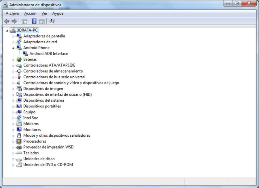

Eso es que no tienes bien instalados los drivers
¿Has conectado al pc el móvil encendido y apagado para que te instale todos los drivers?
No este modelo no
