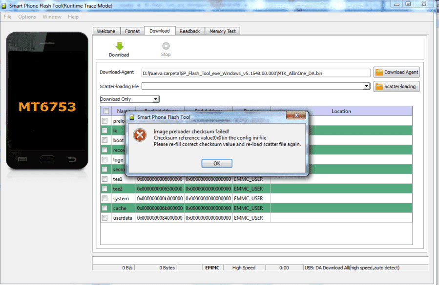

Hola @astur1971 trata de realizar el proceso con este Flashtools SP_Flash_Tool_Windows_v5.1516.00 by nick
Saludos!
Por cierto muchas gracias por recomendarme esta herramienta para flashear, no es la misma que te dicen en la pagina y funciona muy bien, he podido flashear a otra version pero nada el problema persiste.....he contactado con el vendedor y nada de na....tirado me ha dejado. Por cierto para flashear con esta herramienta recordar hacerlo como ADMINISTRADOR sino no funciona , me lleve un rato darme cuenta.

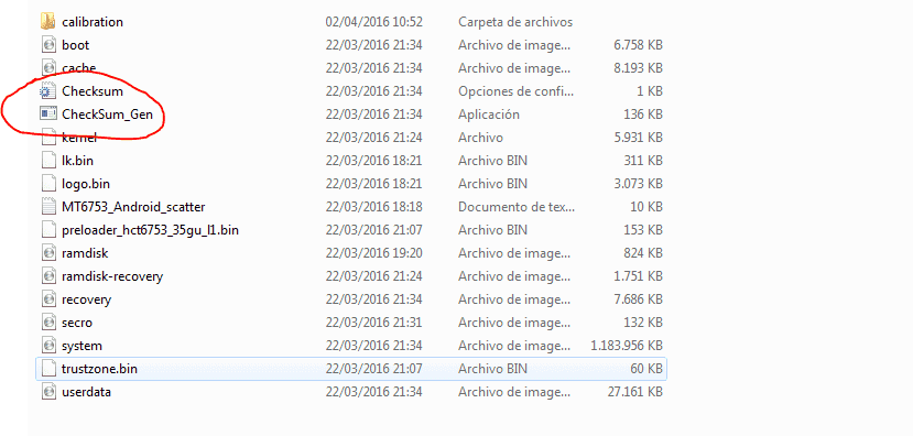

@astur1971 Tienes que bajarte la version 2424 que es la ultima. Y has de quitar éstos dos archivos:
hola, entra el checksum que te marca el compañero que es el de opciones de configuracion y cambia el numero 1 por el 0, a mi me funciono pero tienes que saber que los archivos son de fiar, espero que se solucione. CHECKSUM_SWITCH=0
Gracias por el aporte, con la otra ya he podido flashear y efectivamente hay que quitar esos dos archivos para que funcione. Probare nuevamente con esta version que me dices, pero me temo que es problema de hardware, un problema fisico de la pantalla y con cambiar la Rom no va a cambiar nada...........Veremos como responde Antelife.com que es donde compre........de momento que les mande fotos y videos del problema...........me temo que me he quedado sin telefono, gracias por los comentarios y si surge alguna idea nueva , bienvenida sera....
