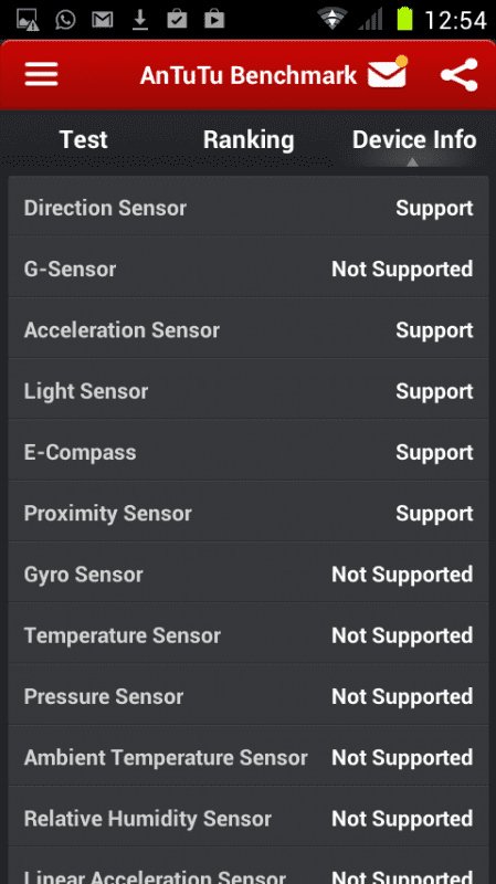

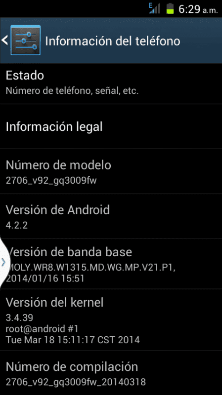

He actualizado el firmware a la version (ulefone_u9592_20140318_e2706_v92_gq3009fw), y se han solucionado los problemas de carga de bateria , agenda de contactos, etc...
Aparte han activado más sensores que no funcionaban (Campo magnetico, acelerometro, etc...) en total ahora funcionan 5 sensores, frente a los 3 de fabrica.
