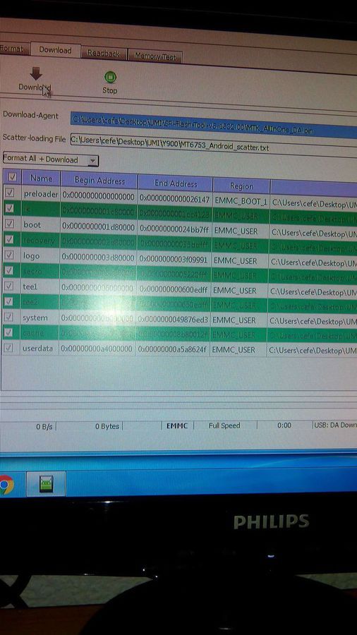

buenas chicos,tengo un problemon,al instalar la version 1.7 mediante flashtool se me a quedado el movil hecho un pisapapeles.Al intentar volver a instalarla no me hace nada el programa,he seguido todos los pasOs y no me carga...le doy a download y nada AYUDA PLEASEEE

@Breakk Pues me ha pasado no se bien como, cuando lo he echo por primera vez ha empezado a flasear y la barra de abajo a empezado a avanzar y a pasar letras, a puesto noseque de format y mas cosas y ya se ha quedado pillado, al volver a intentarlo ya nada....

No le habras dado a download+format?
Si es asi, has formateado la nand flash y has perdido los imeis seguro.
Enviado desde mi IRON mediante Tapatalk
@ceferi, Efectivamente, has formateado la nand flash ====) format+download
A ver, selecciona solo download en la casilla y tiene que estar marcados todas las casillas. Le das al botón de download y conecta el móvil apagado.

He probado todas las opciones, le doy como dices a donwload y después conecto el móvil y no pasa nadaaaaa, los drivers están bien porque el puerto lo reconoce...

El flash tools no hace nada, hace el ruido cuando se conecta al USB y ya, el programa no hace nada¿deveria ser inmediato verdad?

Si. Que drivers tiene instalado?
Pon los pdanet o los lenovo. Y desinstala los que tienes. Podría ser culpa de los drivers.
Que versión de flash tools tienes? La 5.3 es la correcta
