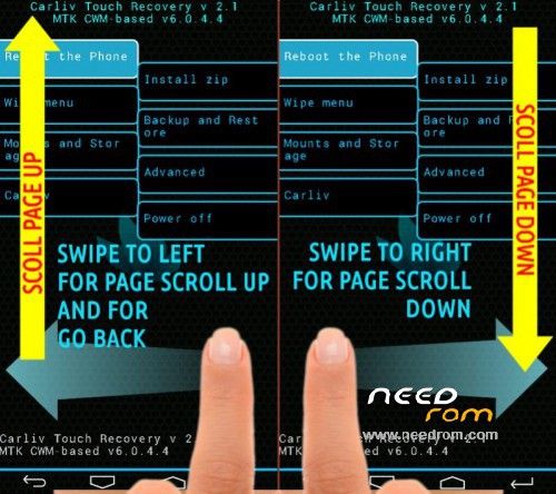

      Siguiendo el manual de XDA, he creado un Carliv Toch recovery v2.2 personalizado para nuestro movil. Es muy cómodo de utilizar, por que todo es muy visual e intuitivo.
      http://forum.xda-developers.com/show....php?t=2471479
      Por si alguien está interesado pongo un link de descarga. Por lo que he visto es compatible con todos los LTJ-A25, o sea Doogee DG350, UMI X1 Pro, Lenteen X1 Pro y varios mas que he visto por ahí.
      Carliv_Custom_recovery_Azul.rar
      ROM Carliv Touch Recovery v.2.2 UMI/Lentenn X1 Pro | [Custom] add the 05/02/2014 on Needrom
      Lo puedes instalar con SP flashtools, o mas fácil aún, y muy recomendable, con Mobileuncletools con la opción "Flash recovery from SDCard"
      [​IMG] [​IMG]

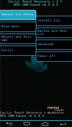

          He aprovechado el tiempo del fin de semana para hacer un versión más personalizada del Carliv Touch recovery para nuestro teléfono. Las funciones son las mismas pero he pulido un poco algunos detalles y he aprovechado para cambiar el fondo y alguna tontería más.
          Con los botones en color azul, el de la foto.
          https://drive.google.com/file/d/0B-O...it?usp=sharing
          Con los botones en color anaranjado, como el de los logos.
          [​IMG]
          Ya sé que la imagen no es de muy buena calidad [​IMG], pero puede valer para hacerse una idea.
