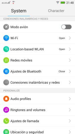

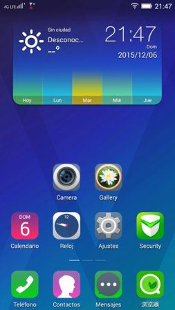

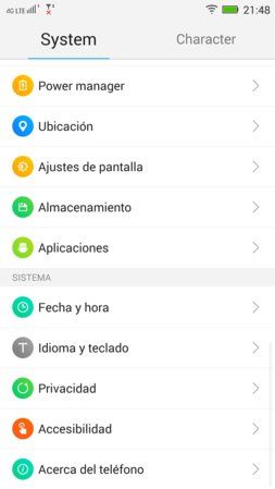

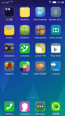

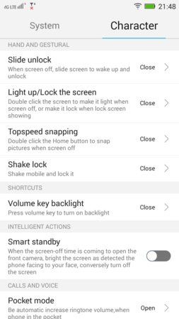

La prepare para instalar por recovery
Le elimine casi toda la basura china. Quedan tres chorradas que deben de ser cosa del launcher. pero se borran como nada
Le añadi Dolby Atmos y SuperSU por supuesto.
Y lo mejor de todo es que esta bastante traducida. Hice lo que pude pero eso si MULTILENGUAJE
Elimine el pesado Setup Wizard de inicio
Ya sabeis. Tan facil como instalarla por recovery modificado haciendo un solo wipe. Es como yo lo hago
