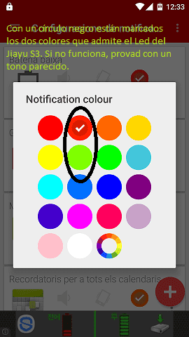

Tutorial para Lightflow:
Para configurar el Lightflow hay que ir a: "ATX Settings" y dadle a una de las opciones que está todo en chino, justo encima de una que pone algo de "Reboot" o "recovery". Una vez entréis ahí ya estaréis dentro del Lightflow y os saldrá todo en inglés.
Ahora:
1- Dar click en las tres rayas que salen a la izquierda de la palabra "Active".
2- Dar click en "Notification Settings".
3- Configurar todas las notificaciones con el color Rojo o Verde.
Ayuda visual:
Para probar si funciona una vez configurados los colores, dadle otra vez a las tres rayas para que se vuelva a abrir el menú lateral, id a la opción de "Tools" (o Herramientas) y le dáis a la primera opción ("All Enabled LEDS Test") y después de la cuenta atrás empezará a enviar notificaciones de prueba de diferentes tipos para ver como funciona el Led.
¡Recordad de haberle dado permisos para poder leer las notificaciones! En el primer arranque de la ROM os debería salir en la barra de herramientas (donde están los iconos de wifi, cobertura, etc...) una especie de escobita o pincel; eso es Lightflow que pide que les déis permisos para leer las notificaciones.
Espero que el mini tutorial sirva.

Hoy he instalado la rom de nuevo, desde cero, y configurando el LightFlow como explica @sinek , he conseguido que se enciendan las luces de los botones tactiles, vamos como en cualquier rom, que sin el lightflow no se encienden... el led de notificaciones si que se enciende tambien, por lo menos con el test que lleva el programa para probarlos... aun no he recibido ninguna llamada perdida para ver que funciona de verdad, pero creo que si que lo hara; por cierto, he descubierto que el led del jiayu es de 3 colores, rojo, verde y amarillo... se ve que a nivel de software solo usan las roms stock dos colores, pero yo he visto hoy con mis ojos el amarillo.
