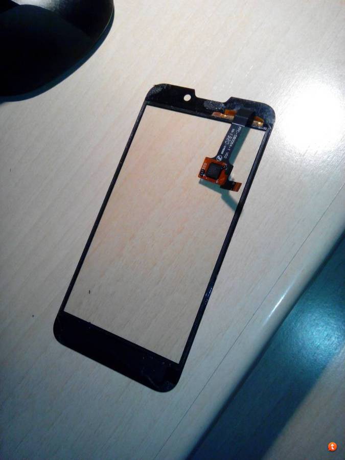

Con toda seguridad la faja más ancha de las tres es la de la pantalla LCD. La de arriba es la del táctil (como podrás ver en la foto que pongo más abajo de mi táctil que ha sobrivivido), la de enmedio no sé de que es y la de abajo, la ancha, es la del LCD.
