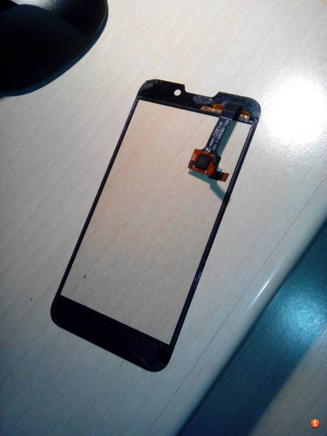

Con toda seguridad la faja más ancha de las tres es la de la pantalla LCD. La de arriba es la del táctil (como podrás ver en la foto que pongo más abajo de mi táctil que ha sobrivivido), la de enmedio no sé de que es y la de abajo, la ancha, es la del LCD.
Mi pregunta es si has cambiado el cristal solo (táctil) o todo el conjunto LCD + TÁCTIL, como he hecho yo. Más que nada lo digo porque para cambiar el sólo el táctil hay que despegar igualmente la pantalla LCD de la carcasa del móvil (el compañero @kenzoxs lo hizo con éxito) para poder despegar la faja de datos del táctil que va pegado por detrás del LCD. Y esto es bastante complicado. Si lo has hecho y luego lo has vuelto a pegar, aunque no te lo parezca igual se te ha roto el LCD.
Si en cambio has sustituido todo el conjunto como yo, ahora mismo no sé que decirte... puede ser que te falle algo más después de la (supuesta) caída, o puede que el repuesto esté mal...

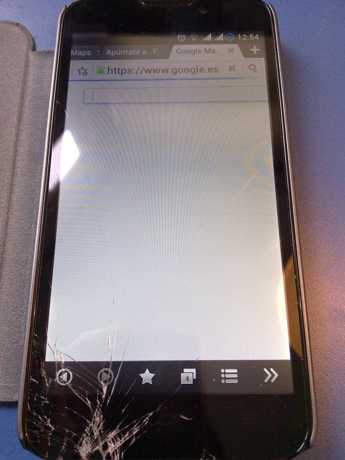

muy buenasse me ha roto la pantalla porque se cayo al suelo y justo del lado de la pantalla. ZAS! consecuencias. la pantalla rajada y el tactil no va pero...la pantalla se ve bien. Que se ha roto? el cristal, la pantalla? Repito, el tactil no va.
El digitalizador del tactil. Si lo vas a cambiar te recomiendo que lo cambies completo

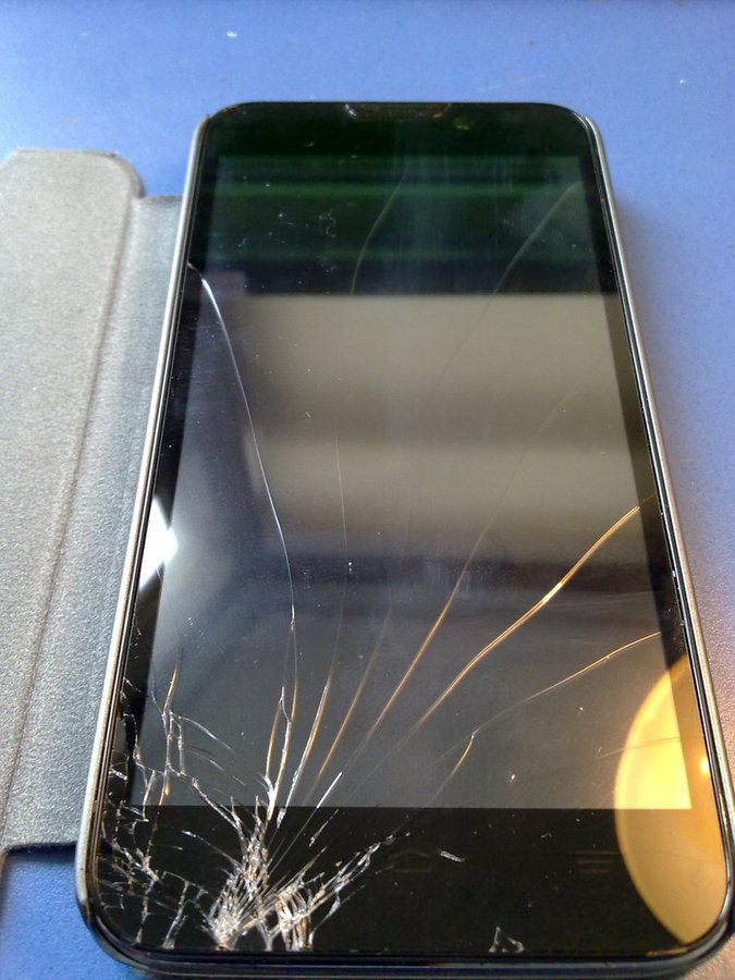

Anteayer me cayó el móvil al suelo, con tal fatalidad que no tenía la funda protectora cerrada, y el resultado es este:
Al menos tengo suerte de que la pantalla táctil funcione correctamente, así como la vibración y el altavoz. Voy a ponerme a ver el vídeo y buscar alguna alternativa al recambio este de aliexpress, a ver si lo encuentro algo más barato. Me pondré también mañana con el vídeo. Si lo veo factible, me animo a comprar el recambio y montarlo, si no, igual tiro pa'lante mientras me siga funcionando...
