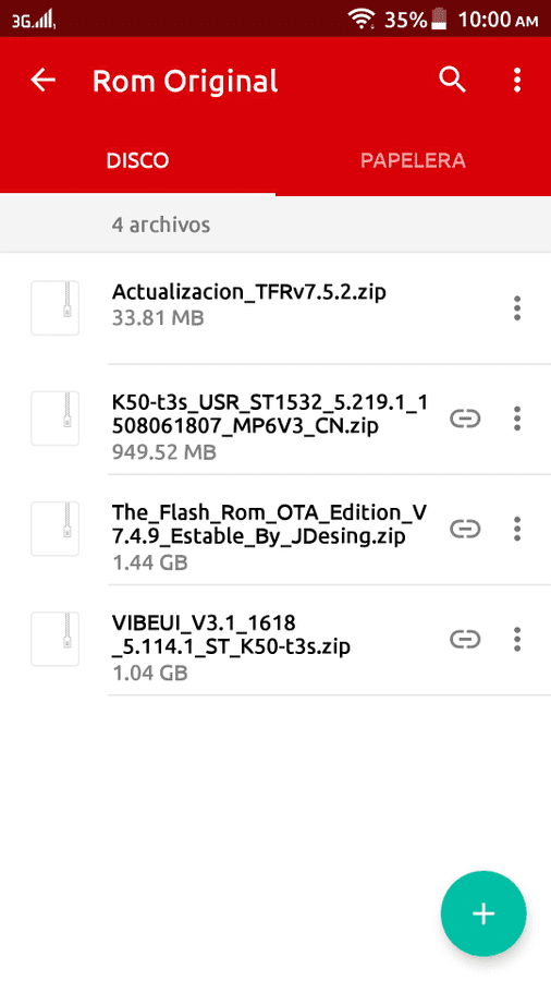

Pregunto por que yo no hice backup, y no se me ocurrió fijarme cual rom tenía mi limón, entonces buscando encontré una, lo más parecida a la original que tenía, es una ST y no una DEV, si gustas te la puedo pasar
Podrás ver dos ROMs aparte de la de JD, la de arriba es Lollipop, y la de abajo es esa misma actualizada vía OTA, y lo es MM, sólo en el caso de que no encuentres tu ROM
