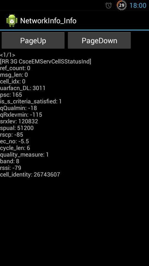

Para probarlo yo hacia lo siguiente:
1 - Con la rom original, que trae activa dicha banda. Me metia en el uncle, en modo ingeniero MTK y en la sim 1, desactivaba el modo 2000-imt y dejaba solo el modo 900 y guardaba. Reiniciaba el móvil, hay que desactivar el arranque rápido, y una vez reiniciado le indicaba que solo funcionara por 3g el la sim 1. El móvil tenia cobertura 3g y navegaba.
2- Con la rom del S4 adaptada, hacia lo mismo en la misma habitación y no tenia cobertura.
Importante es saber si donde vives tienes cobertura 3g en la banda 900, ya sea de tu operador o de otro, porque aunque no pille señal de tu tarjeta, lo mismo haciendo un barrido descubres que hay red 3g de otro operador.
Añado info, he puesto sólo la banda 900 y no me coje cobertura, pero no estoy seguro que aquí haya banda 900. Adjunto captura, porque el contador de celdas aumentaba.
¿Que opinais?
