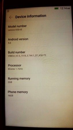

Poner ROM VIBEUI_V2.5_1518_5.744.1_ST_K50-T5
-Descargar: https://mega.nz/#!O9oByabJ!6XvEkcCNhDif6tPkbx5dcctku62Ogc2Wh9VA-j7ZR3I
(Yo no lo conseguí instalando las gapps, por lo que no las pongo para descargar.)
-Copiar ROM a la SD externa
-Reiniciar en recovery (mi caso TRWP 2.8.4.0)
- Hacer wipes y FACTORY DATA, cuando haya terminado reiniciar el dispositivo, aquí me apareció un mensaje de "safe mode" y no se qué, volví a apagar y otra vez intenté entrar al recovery.
-Una vez de nuevo en el recovery, Instalar la ROM VIBEUI_V2.5_1518_5.744.1_ST_K50-T5,
-Cuando termine y te pregunte si quieres ser root, marca NO.
-Reinicia, y tardará unos 6-8 minutos, pero aparece el logo inicial que traía el movil con un indicador abajo en letras chinas y una línea de progreso.
Solo y solo con estos pasos lo he conseguido.

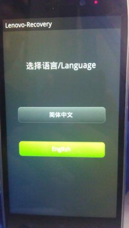

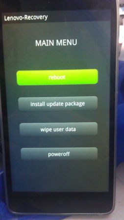

Poner recovery original:
-Bajar https://mega.nz/#!7gwVxIiL!QdMvUl4Awpf_AUigbYPizsVlm3p9QgxWug7KBTUKBzU recovery original. es un zip que hay que descomprimir.
- Bajar Minimal ADB & Fastboot + K3 Note Recovery (CWM) https://mega.co.nz/#!rs0lHZrI!hE3Ux99skP-q3RYsgb9KNwX2Dnji192uU0KJB3iQNdo
- El zip que nos bajamos con el "minimal ADB & Fastboot, contiene dentro un archivo llamado "recovery.img", debemos de sustituirlo por el recovery.img que nos hemos bajado primero.
- Seguir los pasos aquí establecidos http://forum.xda-developers.com/android/development/ufficial-thread-lenovo-k3-note-t3102997:
- Descomprimir el Zip
- Ejecutar py_cmd.exe
- Escribir lo que viene en cada cuadrito en la web anterior, y listo. (no hace falta hacerlo root).
Final ya tego el recovery original + ROM VIBEUI_V2.5_1518_5.744.1_ST_K50-T5, y el teléfono sigue fallando, es decir, NO FUNCIONA la pantalla táctil.
