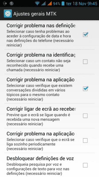

Programa para corrigir o problemas das horas
Através do Modulo Xposed e instalar a aplicação GravityBox
http://forum.xda-developers.com/xposed/modules/app-gravitybox-v3-1-4-tweak-box-android-t2316070
E tem outras opções muito boas!
