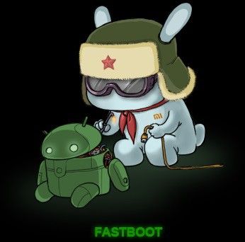

Entráis a vuestro XIAOMI en modo fastboot con el teléfono apagado y con las teclas volumen abajo + botón de encendido, le conectáis el cable usb y le dais al botón de refresh del MiFlash, entonces os debería de reconocer el teléfono y seguidamente le dais al botónFlash. Abajo podéis escoger diferentes opciones de formateo, pero la más recomendable es la deFLASH_ALL para instalación limpia.
Os saldrá este MITU modificando un Androide en la pantalla de vuestro teléfono

Sí, sale el mismo dibujo, sí es un ordenador de 64 bits, he vuelto a hacerlo y da el mismo error.
