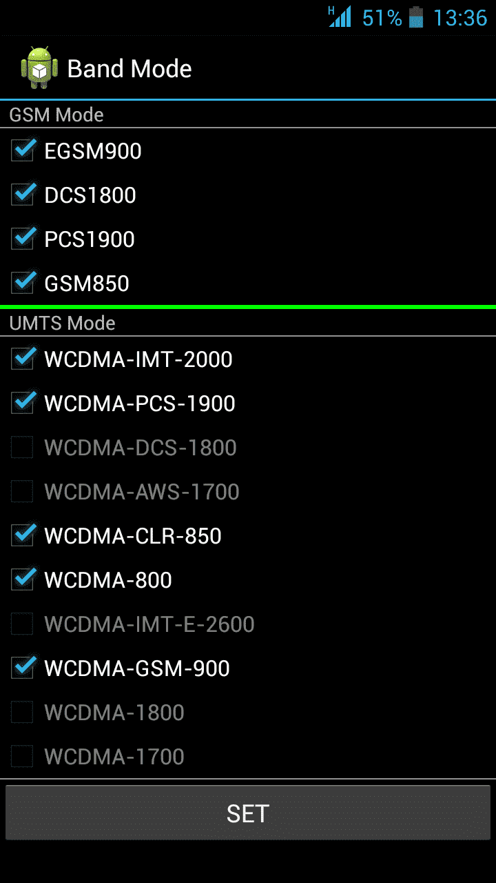

Basicamente es una ROM Stock de Dooguee DG350 (para instalar con cwm recovery) a la que le he quitado todas las aplicaciones que no me gustaban, y las he sustituido, junto con el launcher por las de Xperia y sus "widgets", además del teclado del Z1. Además he realizado cambios en las librerías de la cámara y algún pequeño tweak de la misma y del led flash. Conserva el "modem.img" de UMI con la banda 900 en 3G.

Screenshot_2014-05-18-20-27-49.jpg Screenshot_2014-04-25-22-18-09.png Screenshot_2014-04-27-19-40-50.png Screenshot_2014-04-27-19-40-42.png Screenshot_2014-05-19-13-36-39.png
