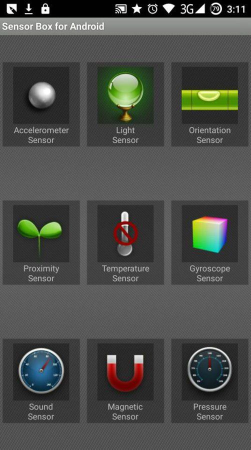

Pues ya está.... No ha sido tan difícil.... Instalé el recovery twrp 3.0, reinicio, el framework de xposed, reinicio, la aplicación del xposed v3 alpha4 (creo, la ultima) ... Desde la App te descargas los módulos que te interesen, los activas y reinicias... Luego cada módulo tiene su configuración.... Y permite muuuuchas personalizaciones, y complementos como giroscopio, que antes no tenía....
Enviado desde mi Elephone P7000 mediante Tapatalk
Mira lo que dice el sensor box....
