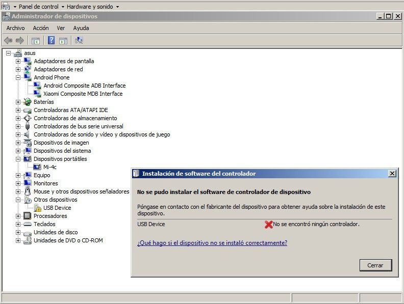

Bueno gracias, todos los drivers sigue sin tenerlos

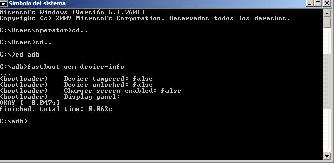

y bueno se ve que no tiene el bootloader desbloqueado porque me sale esto
y mi pregunta, si trae una ROM de xiaomi.eu porque no trae el bootloader desbloqueado?
gracias
PD: windows 7 64bits
PD: OK, con "fastboot oem unlock" ya me dice "Device unlocked: true"
PD: lo estoy haciendo todo mal por no leer, no lo he puesto en modo emergencia ni flasheado la imagen 6.1.7 pero el bootloader esta ya desbloqueado ¿no? ¿ya puedo meterle el TWRP?

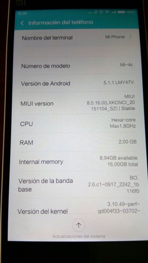

curiosamente me ha llegado el mio con la misma version.
Por lo leido en otra seccion esa version es de una rom falsa y al mirar si el bootloader estaba desbloqueado no lo esta

Abre una ventana de comandos en Windows y escribe: fastboot oem edl (esto pone el dispositivo en un modo de emergencia)
Abre una ventana de comandos y escribe: fastboot oem unlock (esto desbloqueará el bootloader)

Correcto. :blush: La ventana de comandos tienes que abrirla en el directorio c:\adb pues es donde se encuentrar los comandos adb y fastboot.

Soy nueva en Xiaomi y de repente tengo dos, a uno no tengo que tocarlo porque viene la rom global por ota y anda estupendamente con la rom que trae.
Pero este, el mi4c, trae la miui 8 y se come la batería que da gusto, para colmo es para una adolescente que desde que llega a casa no suelta el móvil casi ni pa comer.
Por lo que leo para meterle recovery tengo que cambiarle la rom, pero entonces, como puedo hacer copia de la que trae? pues tengo garantia en españa y si necesito usarla tendrá que ir como vino, con una rom oficial. Os dejo captura de como viene. A recovery no he logrado entrar, por lo que creo que no trae, pero le dice el pokemon go que el dispositivo no es compatible. Le he pasado el root check y no es root.
