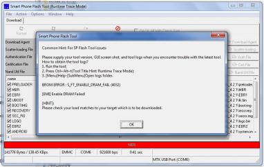

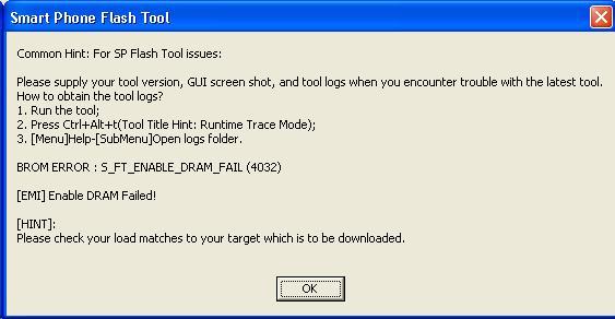

Alguien que me ayude ... muestro la pantalla de error
:blush: error star s5.JPG
Tranquilo... no hace falta que llenes el hilo pidiendo ayuda.
Has probado con otra version de flash tool??
Hola jimymoto, no solo con la version 3.1304.0.sn119, ya me he armado de paciencia, espero que me puedan ayudar, saludos !!!
