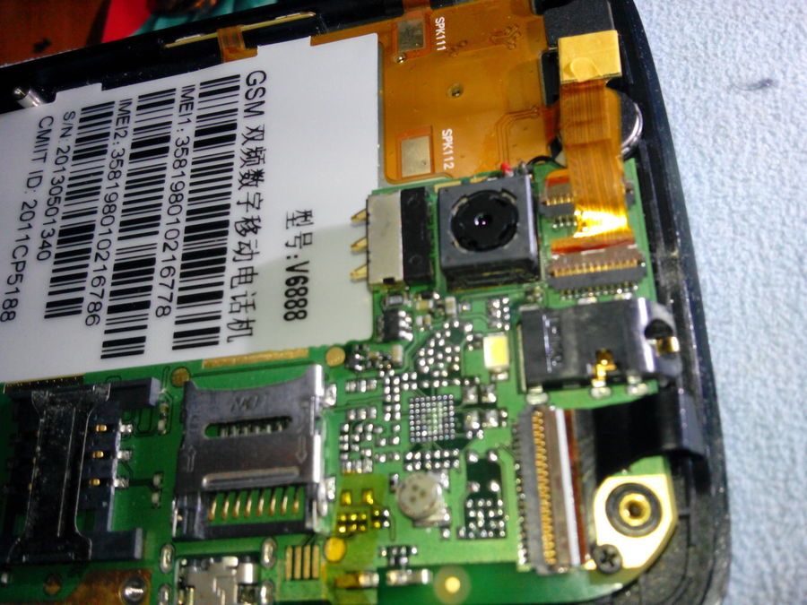

pues me caba de pasar lo mismo la zona de abajo del movil no funciona sera menos de un centimetro pero aqui es donde pone ACEPTAR en personaliza tu escritorio , cuando rooteas de nuevo el movil , y no puedo acceder al movil , si el movil no se abrio nunca ¿como es que funciono durante meses ) se abra soltado con movimiento algun cable o faja ? ¿ no queda mas solucion que abrirlo? ...... gracias
lo acabo de abrir y no veo ninguna faja suelta , pense que era la faja negra de la parte superior que se ve en la foto ,estaba pillada con la tapa la e puesto bien yencendi el movil sin poner la tapa ,pero el fallo sigue ¿ sie sta faja es de pantalla puede ser que con el tiempo y la presion se cortaran los hilillos por dentro? vaya putada el movil por lo demas va bien es el unico que me quedaba sano
@Morenate encontraste solucion para esa zona muerta ? yo lo tengo abierto y no veo ninguna faja suelta es una pena ,pues el movil va perfecto salvo este fallo que lo deja inutilizado
saludos
Algunas veces no es evidente que está suelta. Igual sólo está un poco aflojada. Sacar y meter de nuevo. De todas formas con la calidad de fabricación del móvil también puede ser que la faja tenga algún hilo roto
