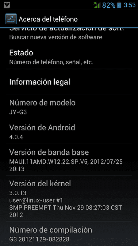

Pues he conseguido que me funcione instalando la version de firmware android 4.0.4 a través del fichero "G3-20121129-082828卡刷包.zip".
Para ello he descargado este fichero que pesa unos 255mb en el PC, lo he descomprimido y copiado a la raiz de la SD estos tres ficheros/carpetas:
Carpeta "AAAAB3NzaC1kc3MAAACBANLc2NCufBz0lBUupztiXI7rUnhY3bOojTMmGD0SR68e8kK00EM5n0ghfpaDxayZD.ZIP"
Carpeta "database"
Fichero "update.zip"
Ejecuto la aplicacion de Actualizacion que trae el Jiayu de serie: "Update System" y con ello consigo hacer un downgrade al telefono.
Funciona el Wifi Direct perfectamente.
Seguidamente lo he actualizado con la version Beta y .... no funciona. Podría ser por la forma de Instalar la version 4.1.2 beta.
Yo lo hago usando el modo Recovery "recovery_cwm5.5.0.4_ENG.img" con ayuda del Mobileuncle Tools. Metemos en la tarjeta SD el fichero "G3_4.1.beta1_update.zip". Entramos en modo Recovery (Con el teléfono apagado, presionamos el botón superior + Volume Up,
selecciono Install ZIP from SD. Seleccionamos la Rom que acabo de indicar y Confirmamos.
Reiniciamos y estaria actualizado ... pero no funciona el Wifi Tether o Wifi directo.
Carpeta "database"
