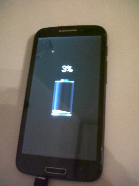

Eso se soluciona facil y te lo digo por que yo tengo dos celulares de ese modelo y con los dos me paso lo mismo al quitar la bateria para poner el chip de la compania telefonica, el procedimiento es que con el cargador conectado , quites la tapa de atras , remuevas la bateria y la pongas rapidamente en 3 o 4 ocaciones , voltea el celular y si prende un foco rojo es que ya comenzo a cargar de lo contrario repite el procedimiento mientras mas rapido mejor asi lo solucione yo, espero eso te ayude
De verdad así se puede solucionar? Mañana pruebo y te cuento, a ver si hay suerte.
Remover la batería, es quitarla y ponerla? Muchas gracias!!!
No he podido esperar y escribo sobre este propio mensaje. IN-CRE-I-BLE!!!!!!!
ya está cargando al 3%!!!!! No me lo puedo creer!!!!!!! :up:. Muchas gracias @foox2k !!!
Lo que pasa es que he probado a ponerle la tapa y se desconecta. he tenido que volverlo a hacer, por lo que entiendo que no es definitivo este truco para cargar la batería.
Cual sería el siguiente paso?
Muchas gracias de antemano
Dejalo que cargue al 100% y usalo sin preocupacion, solo cuida que no se descargue la bateria por completo , o tendras que reiniciar el procedimiento, en si si ya te cargo una vez y no removiste la bateria ya no te vuelve a dar ese problema
De acuerdo, lo tendré en cuenta a ver como sigue. Ya te iré contando, de nuevo, Gracias por tu útil ayuda.
