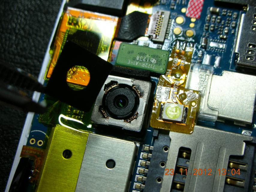

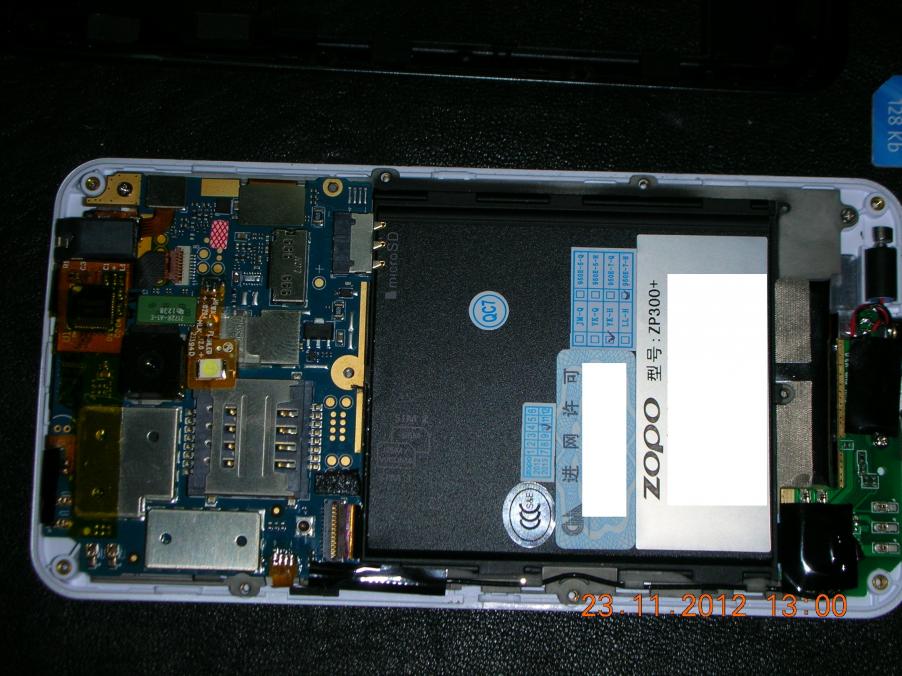

He tenido que abrir el zopo para limpiar la lente de la cámara, que estaba engorrinada por el dedo de algún chino descuidado...
Es fácil. Se le quita la tapa, la Sim, la Sd y la batería, después de haberlo apagado. Tiene 10 tornillos de estrella, uno de ellos con el precinto de garantía....Después de haberlos retirado se mete la uña por la unión superior y se desliza a lo largo del perímetro de la carcasa delantera blanca haciendo que se desencaje de la carcasa del medio negra. Ahora con algo plano de plástico, se hace palanca desde el alojamiento de la batería en la parte de las Sim ya que en ese punto, por debajo, hay una cinta adhesiva de doble cara que tiene pegada la carcasa negra al circuito impreso e impide que se separen las dos partes.

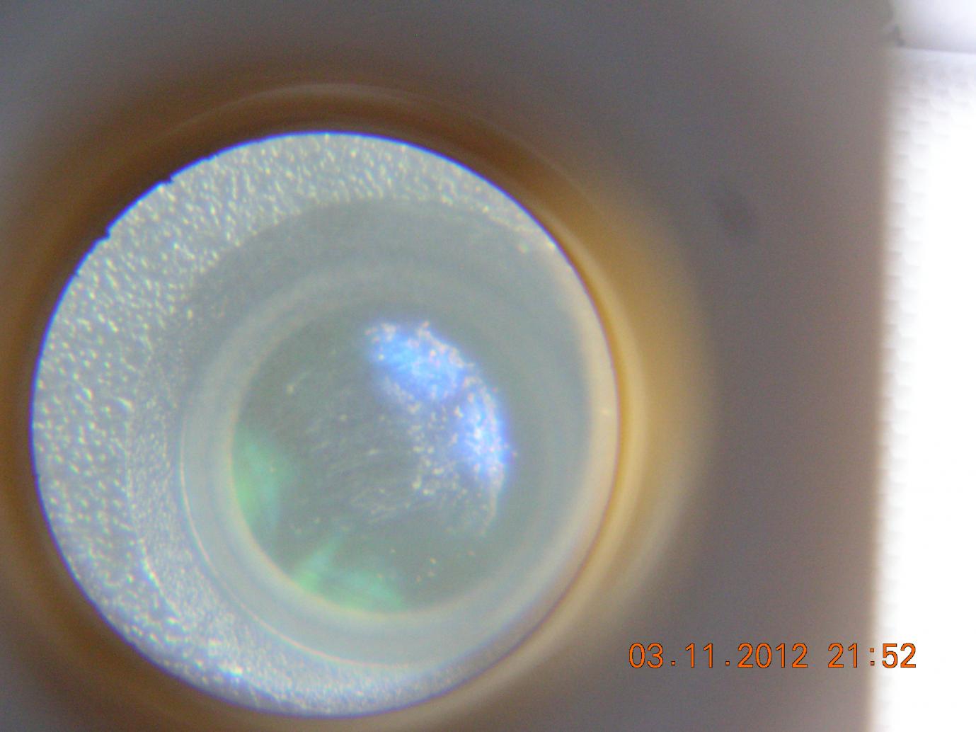

Lente sucia:

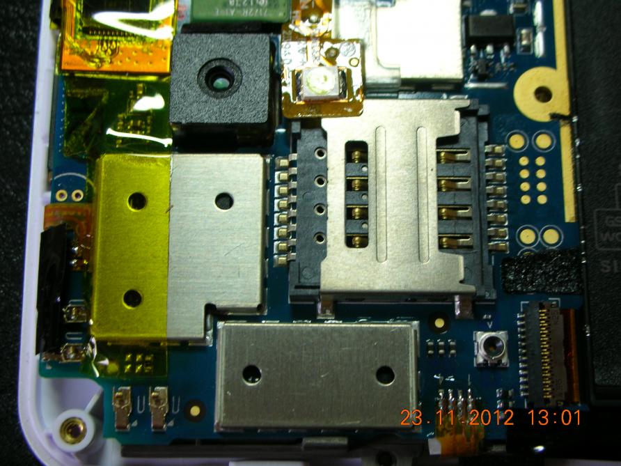

Después de retirar chasis intermedio (o como se llame...)

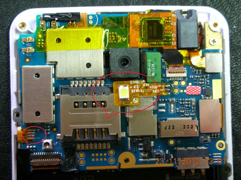

Placa base con led flash por ahí flotando...:wtfsmilie: y alguna soldadura un pelín chapuza...

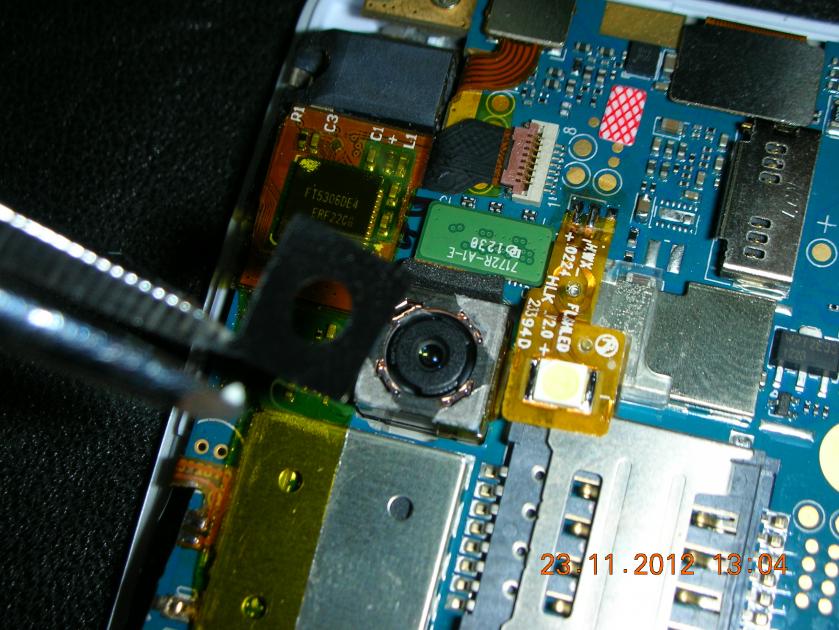

Retirando protector cámara
vista del mecanismo autofocus de la cámara...

Hola Pabloni, solo comentarte que vigiles al cerrar con el protector de plástico negro que protege el interruptor de encendido, pues parece que esté a punto de tapar los contactos de la antena del GPS. De paso revisa en el chasis intermedio que has quitado que esté el otro lado de dicho contacto bien posicionado (es una pequeña lámina de aluminio o dorada) ya que en este modelo hay incidencia de mal montaje y el gps se queda sin antena..
Gracias por el apunte FTC.
Si, antes de cerrar recoloqué el plástico negro protector que estaba peligrosamente a punto de montar sobre los contactos. Las láminas de aluminio si estaban bien colocadas ( la huella de los contactos así lo indicaba). ¿Será por eso que algunos terminales dan problemas con el GPS? porque el mio va como un tiro...
