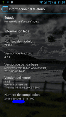

Hola,
Pronto estára disponible una nueva version de FIRMWARE 20130516 que corrige estos bugs.
http://imgur.com/aqJ6mIv
En principio deberían de poder ponerla vía FOTA (Firmware Over-the-Air (FOTA) pero creo que será necesario flashearlo. Cuando lo sepa 100% os lo confirmo.

A mi me ha salido la actualización hoy. En mi caso me ha mejorado algo la cobertura de datos en zonas con cobertura débil. Pero el tema de la iluminación sigue exactamente igual.
Eso si, aseguraos de tener bastante batería porque en los dos minutos que ha tardado en bajarla e instalarla me ha fundido un 20%
