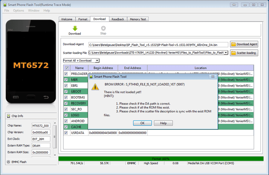

Saludos, tengo un problema al flashar este telefono ZTE V765M de Movilnet, veran consegui la rom oficial y al utilizar el flash tool me arrojo este error BROM ERROR : S_FTHND_FILE_IS_NOT_LOADED_YET (5007)
Por supuesto comenze con la opcion download pero me arrojo el mismo error busca otra rom del telefono y aun asi me da el mismo error.
Esta es una de las paginas donde consegui la rom ROM ZTE V765m Movilnet | [Custom] add the 01/03/2016 on Needrom
favor podrian ayudarme, me he cansado de buscar la solucion a este problema y nadie da una respuesta en concreto

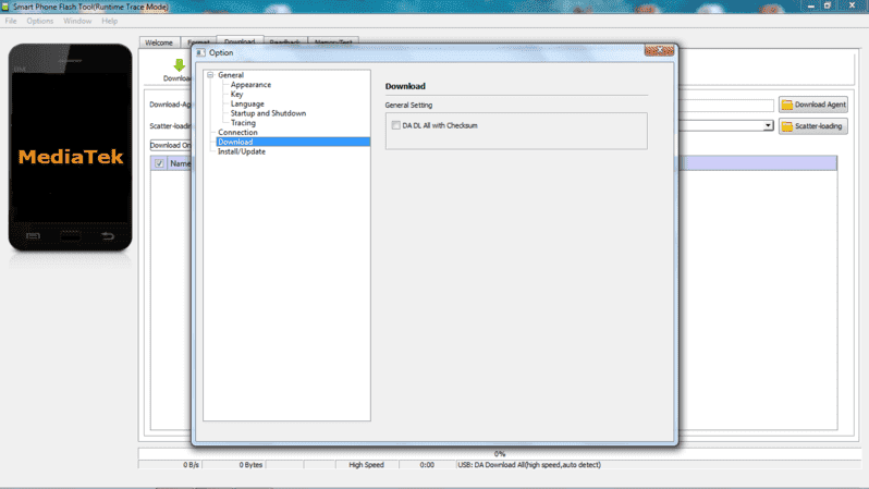

Clicas en Options (arriba a la izquierda), y eliges "Option... Ctrl+O", te sale la ventana de ajustes donde, en la línea DOWNLOAD puedes marcar (por defecto parece que viene desmarcada) DA DL All with Checksum.
Y prueba solo con firmware upgrade o con download only.
