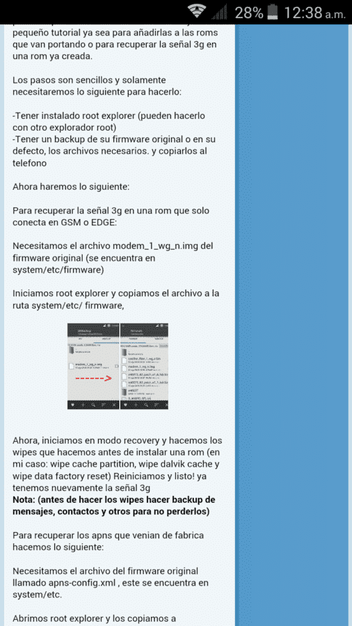

Buenas acabo de probar la rom y la verdad es muy my Buena y fluida, ahora tengo un problema más ya me tomo imei pero no me levanta 3G que podría hacer? Estuve leyendo que es copiando un archivo de firmware oficial modem algo así ¿Alguna ayuda?
Allí está la información que leí a ver si es de gran ayuda

Trata es usar la versión de FlashTools la V 3.1 algo así no te la coloco porque ando fuera del estado donde vivo. No me funciono con las demás versiones solo con esa una vez cargada damos Dowload, apagamos el tlf sacamos la batería (antes de eso debemos cargar los Driver para que nos detecte el equipo) puedes hacerlo de forma manual a mi me resultó de forma manual. Hecho esto si sale bien el programa empezara a cargar cuando llegue al 100% se desconecta y se coloca la batería y listo el teléfono me funciono muy bien. Y a luego tuve el problema del imei y el 3G O H+ mejor dicho y la rom funciona fenomenal fluida y solucionado el problema con la memoria

@Abry2323 Aquí coloque la solución lo que debes hacer es sacar ese archivo "Modem_1_wg" sacado de la original stock movilnet y reemplazar y listo tenemos H+, en cuanto a lo de la memoria te aconsejo una vez encendido intentes flashear nuevamente la rom en este caso la europea sin modificaciones a ver. Yo logre colocarle la base que es la Rusa le hice DataFactoryReset y WipeDalvinCache antes de instalar la rom europea.
