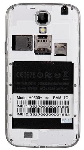

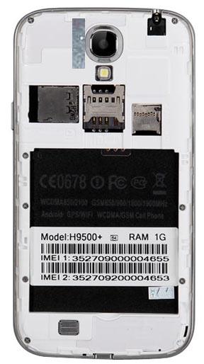

La antena GPS esta encima de la camara tapada con una pegatina negra o blanca segun el color del movil. Si te fijas bien se nota la circuiteria de la antena. Hace una especie de circulo plano de izquierda a derecha. Hay una pequeña abertura sobre ella. Por ahi he probado a poner una tira de papel de aluminio y coge los satelites. Alguien que quiera probar y lo certifique. Que funciona. Otros han rascado la pegatina y han dejado al descubierto la antena o la pista de la antena.

Pues muy facil, se necesita mejorar la antena.
Cogi un simple papel de platina y lo acerque y meti en la ranura mas proxina a la camara y la señal aumentaba y cogia los satelites.
Sin la platina no cogia ni uno.
funciona¡¡¡¡¡¡¡¡¡¡
