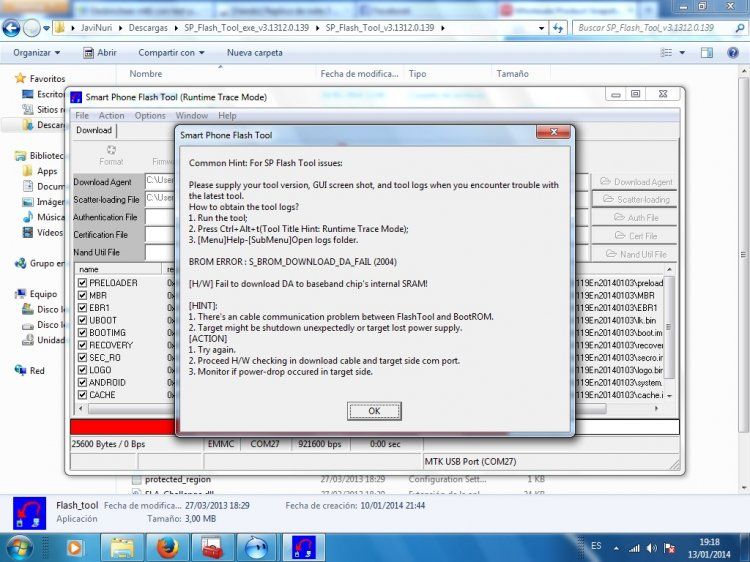

voy a hacer que me salte y hago una[DOUBLEPOST=1389636728][/DOUBLEPOST]no consigo que me salga ahora T_T[DOUBLEPOST=1389637174][/DOUBLEPOST]ahora
se os ocurre que es? esto al darle format
Pues básicamente dice que el cable USB falla o algo esta desconectando el PC del teléfono, pero sabiendo que estas haciendo test point lo mas seguro que ese punto no sea el del tp :(
Por si acaso prueba en otro USB o con otro cable, pero me da que es eso

el cable va bien porque es el que use para flashear, pero desde que flashee con el preloader marcado hace esto
el tp ya no lo estaba haciendo el telefono esta montado xD
voy a probar esa version de flashtools aver xD
