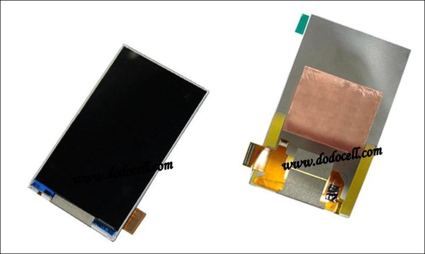

Nada, he vuelto a desmontar todo y puedo confirmar al 99,99% que la pantalla LCD está jodida... he vislumbrado la parte donde (seguramente aplicando algo de presión al hacer palanca para sacar la pantalla tactil o al meter el destornillador para quitar el pegamento de la malla) golpeé la LCD, se ve claramente una raja... he presionado con el dedo y se ha hecho más evidente... no hay nada que hacer... salvo cambiar la LCD... o poner el móvil en modo avión... y tirarlo por la ventana, jajaja.......
Alguien sabe de alguien que haya cambiado (con éxito) la LCD????

Bueno, CREO (sólo creo, no lo sé 100% pero parece que sí) que he encontrado la pantalla LCD por unos 25$... eso deberían ser algo menos de 20€...
Por ese precio, creo que me lanzaría a intentar cambiarla.....
http://www.aliexpress.com/item/For-HTC-HD7-T9292-LCD-Screen-Display-free-shipping/522251843.html
Alguien ha llegado a desmotarla por ver si realmente tiene esa pinta??
Salu2

Buenas tardes, me paso lo mismo, intentando cambiar la pantalla de fuera, se rompio la lcd, la he intentado comprar en dos sitios y me han devuelto el dinero porque dicen que no la tienen, uno era http://www.sunsky-online.com y el otro http://www.mobile-phones.cn, sabeis de alguno que la tenga? la verdad es que estoy o estaba muy contento con el telefono, pero parece dificil conseguir la pantalla de lcd, si sabeis decirme algo os lo agradeceria, graxcias

la que esta arriba que venden en aliexpress. com,(http://www.aliexpress.com/item/For-H...522251843.html) es compatible ?, porque he estado viendo y es para htc hd, parece que es igual a la que venden en http://www.mobile-phones.cn. pero diferente a la que venden en http://www.sunsky-online.com, siempre guiandome por la fotos publicadas en las paginas, si me podeis ayudar lo agradezco, muchas gracias

Primero lo que haría es lo que está haciendo @zehcnas. Intentar desmontar la LCD rota.
Si no eres capaz de quitarla, la nueva no te va a servir de nada. Una vez que la tengas quitada y estés medianamente seguro que no se ha roto nada más en el desmontaje, comprar la nueva.
Si no te vas a quedar con un teléfono roto, una pantalla táctil y una pantalla LCD, estas para revender en el foro, siempre por bastante menos de lo que te costó.
Desde luego, yo lo haría así.
