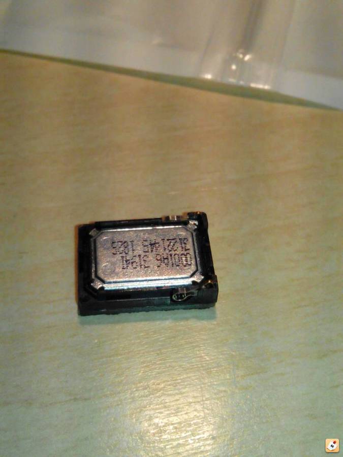

He creado un hilo con un tuto para cambiar la pantalla (aún sin hacer hasta que me llegue), en él pongo el link del altavoz: https://www.movilesdualsim.com/threads/próximo-tutorial-cambiar-pantalla-touch-zte-v967s.51497/
El altavoz lo pedí aquí: http://rover.ebay.com/rover/1/1185-...0001&campid=5337571379&icep_item=281130161568 y me tardó 3 días en llegar.
No te asustes si ves que es para el V960 montecarlo, es compatible, de hecho es el mismo.
Es extremadamente sencillo cambiarlo... quitar uno y poner otro. Lo único que el viejo está algo pegado, cuando lo vayas a cambiar, quítalo sin miedo, el nuevo viene sin adhesivo.
Suponiendo que te falle el altavoz... y no otra cosa (que yo creo que será sólo el altavoz).
Si tienes dudas me avisas.
Adjunto foto del original:
