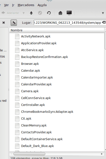

Las ROM pueden venir odexadas (cada apk tiene su odex separado):
[Imagen Externa Rota]:Enlace eliminado
O deodexadas (el .odex metido dentro del .apk):
El .odex forma parte del .apk pero si está fuera es lógico que muchos cambios no surtan efecto.
Con la cocina de XDA puedes hacer un deodex, que sería meter todos los .odex dentro de su respectivo apk y así unificarlos.
