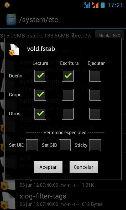

Con el root explorer montas como R/W dejas apretado encima del archivo y pulsas en permisos. Los dejas asi y montas otra vez como R/O

y luego me descargué el root explorer, que al abrirlo me permitió entrar en las carpetas, aunque no se si me faltará hacer algo porque al dejar apretado encima del archivo vold.fstab y pulsar en permisos me aparece el siguiente mensaje:
Alerta
vold.fstab no se puede cambiar los permisos porque el sistema de archivos es de solo lectura.
Luego tambien veo en la parte superior de la pantalla una pestaña que pone Montar R/W, pero al pulsarla tampoco hace nada.Creo que por aqui van a ir los tiros, a ver que os parece.

Ahora me he dado cuenta de lo que me dices si clico en esa pestaña cambio de R/O a R/W y puedo dar permisos. He dejado la carpeta vold.fstab con los permisos que has dicho y montada como r/o, y la carpeta etc y sistem tambien las tengo montadas como r/o. Crees que lo he hecho mal todo por esto?.

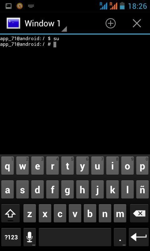

Ves al market y bajate un emulador de terminal. Lo instalas, abres y escribes SU y pulsas intro. Si eres root saltara la aplicacion superuser a darte permisos root. Entonces el icono que marca la linea cambiara a #

Hola @chaskaman y @zoyB , comprobado con el emulador y si que soy root.
