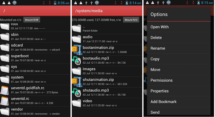

Extraer los archivos del UOT.zip:
- bootanimation.zip
- framework-res.apk
..y reemplazar en sus respectivas ubicaciones.
Primero moverlos dentro de System, y cambiar los permisos!
XX-
X--
X--
Y una vez cambiados los permisos, entonces sí, se mueven a system/media y system/framework respectívamente.
Reinicias y se aplican los cambios.
Importante cambiar los permisos antes de sobreescribir pq si no puede que el teléfono no arranque!!
En el caso del shutanimation.zip debéis hacer un copia del bootanimation.zip y renombrarla como "shutanimation", y moverlo tb a system/media.
Si queréis otra animación, la cocináis en UOT-Kitchen, la bajáis y la renombráis.
Mejor guardad los archivos originales, como se muestra en el video, por si las moscas.
Esos archivos "bootaudio.mp3" y "shutaudio.mp3" son las vocecillas chinas de arranque y cierre, las podéis eliminar tranquilamente. No se oirá nada, silencio.

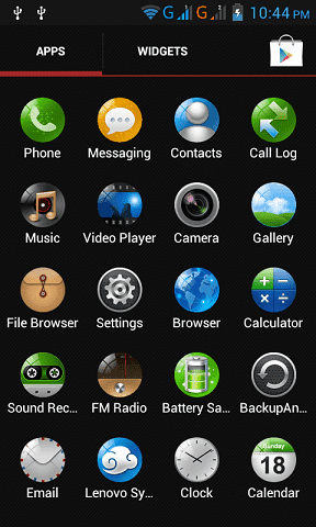

Lo he dejado más limpio que una patena! me-cagüen-la-leche! :blush:

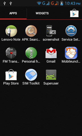

Algunas apps de Lenovo las he dejado porque las encuentro muy chulas:
- Lenovo Note
- APKSearcher (una especie de Titanium Backup, que además entiendo que no requiere root, claro)
- Personal Hotspot (para hacer tethering)
- Service settings (esta quizá sería prescindible, para controlar el push)
- Sim Toolkit (servicios de las SIM, no sé si habría problema en borrarla)
- MobileUncleTools (para entrar en Recovery o Menú Ingeniero, entre otras cosas)
- Video Player
- File Browser (explorador de archivos)
- Browser (naveg. web de serie)
- Calculator
- Battery saving (para ahorrar batería)
- Backupandrestore (te guarda los datos de usuario antes de un restore, muy práctico)
- Lenovo Sync (para lo anterior -backup de contactos, SMS...- y otras cosillas)
