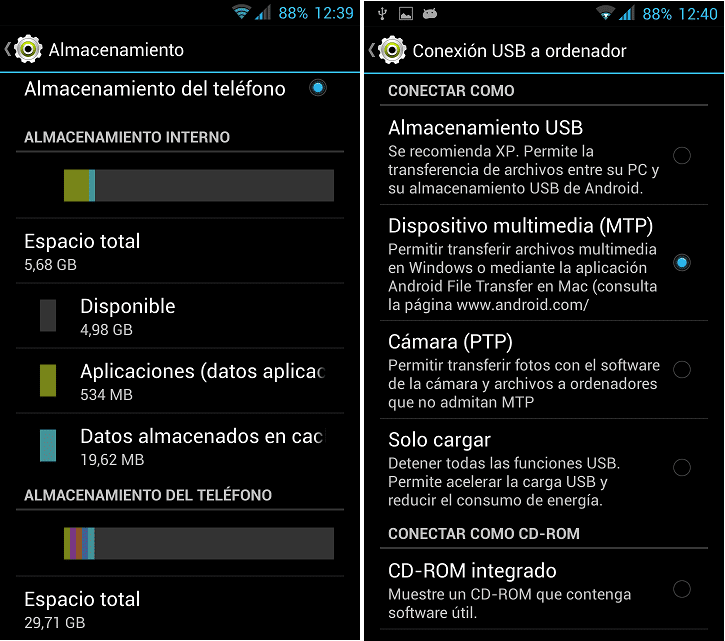

la sd la monta como memoria de telefono ( en mi caso 32Gb)
y los 6gb del telefono los monta como memoria interna.
y para ver la sd en el pc tienes que selecionar MTP

¿Podrias reparticionar de otra manera?, a mi por ejemplo 6GB para aplicaciones me son muchisimo mas que excesivos, con 1GB ya me llega y con 2GB mas que sobradisimo. ¿O mejor dejarlo como creo que va en la ROM original, que todo el espacio libre este disponible para memoria interna como para almacenamiento?

no, bastantes horas de sudor me costo que montase la SD.
para mi perfecto, con 6gb tienes para todo y una SD tiene cualquiera hoy en dia.
