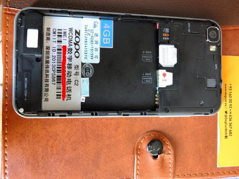

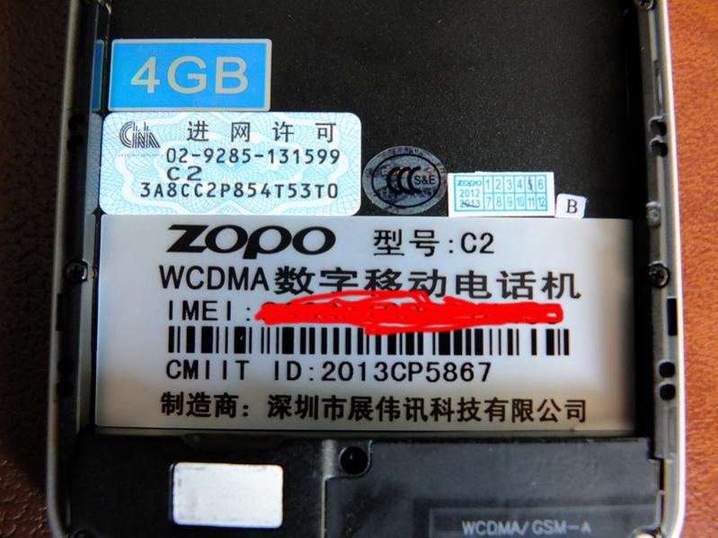

Pues aqui estan las fotos, cualquier cosa me lo pides.
SALUDOS

@foxhoundyou ¿Tu C2 no sera version "B"? porque esa ROM solo vale para los C2 de la primera version.
Para recuperarlo asegurate bien de que version es tu C2 y flashea con Flash Tools la ultima ROM oficial correspondiente a la version de tu C2, al flashearla desmarca el preloader en el flashtools.

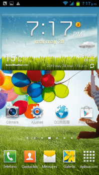

Yo tengo un C2 de la primera version, normal, o "A", como prefiera llamarse, con esa misma ROM oficial (130521), recovery CWM y rooteado. He provado ahora a instalar la ROM de aspecto S4 y me la instalado sin problemas por el recovery, solo el primer inicio tarda bastante en hacerse, se queda unos minutos la primera vez que enciende con esa ROM en el bootanimation de Samsung configurando la ROM, la siguiente vez ya arranca normal.
Aunque yo estoy ya cansado del aspecto de Touchwiz, asi que me vuelvo a la oficial casi sin probrarla.
