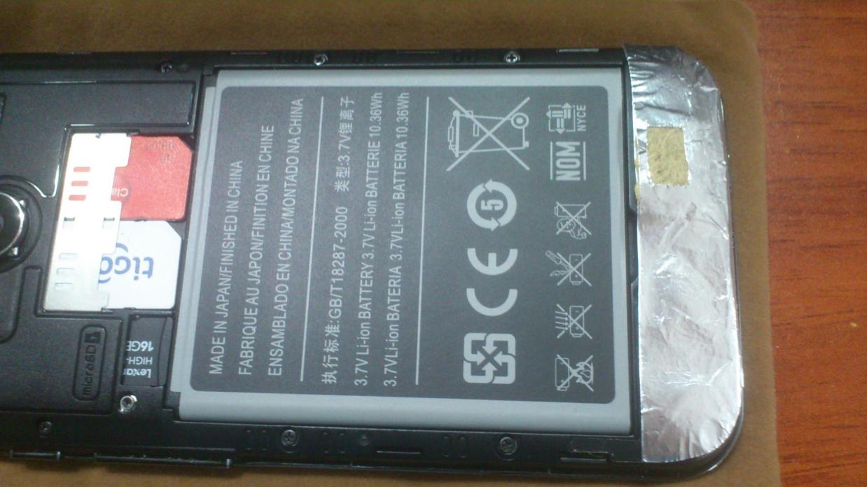

Asi se lo he puesto a mi equipo y santa solución a la interferencia en las llamadas desde la segunda simcard, papel aluminio doblado, la parte brillante hacia afuera, se puede notar que también le hice un espacio para la caja de timbres y le he puesto un paño para impedir que virutas de metal se metan adentro....

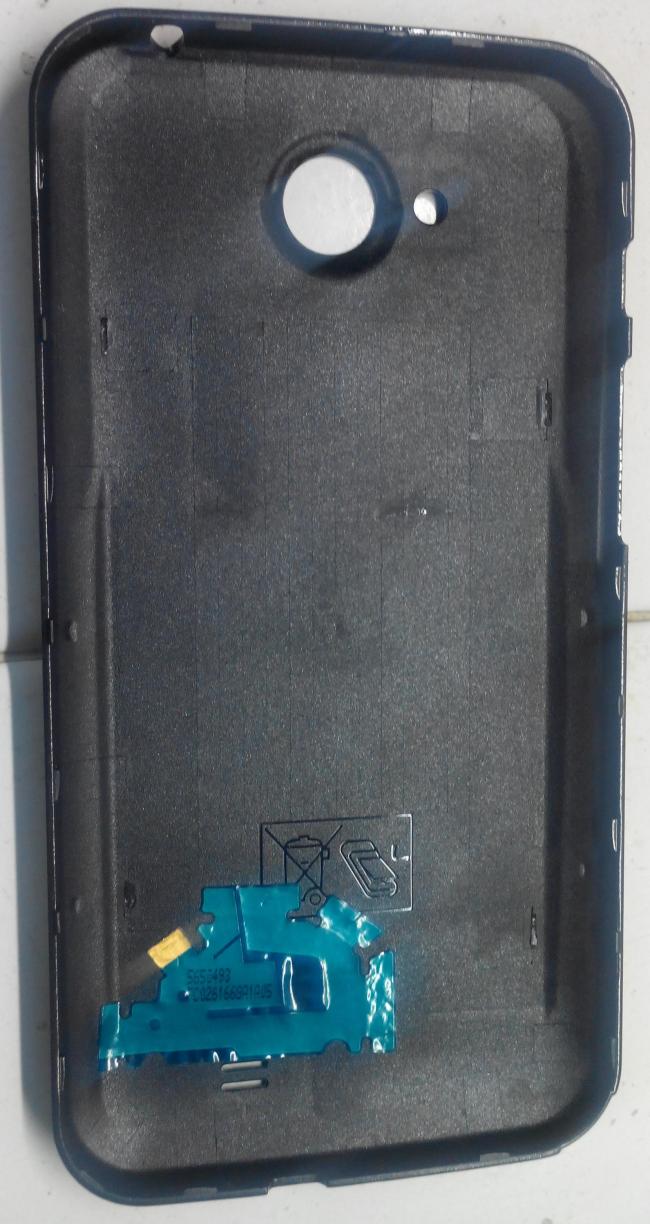

Ahí esta, se saca de una antena de un nokia 1200, es adesivo, se desprende con calor para conservar la pega, lo pegamos en la tapa de nuestro equipo, prueben y comentan

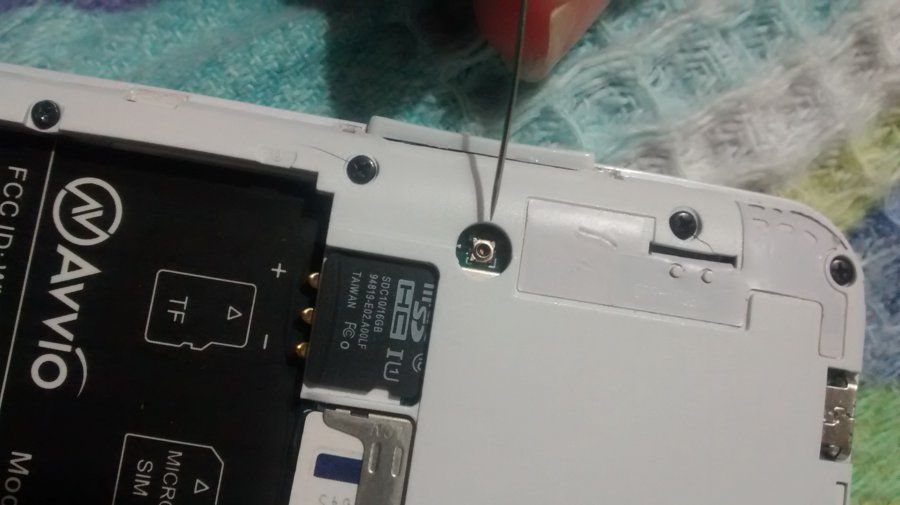

Hola Estuve intentando solucionar el problema este de las interferencias y al parecer el problema esta en un orificio que tiene el movil en la parte de atras creo que es para la señal o algo asi, le puse una aguja y hice la llamada y por sorpresa solcionado el problema por ahora estoy buscando la forma de remplasar la aguja por un cable mas fino y ponerlo por la tapa para poder cerrala jeje y intentar, espero les sirva
