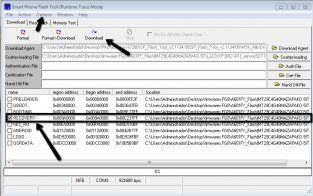

4. FLASHEAR UN RECOVERY: y guardar otro backup desde el Recovery.
Meter el instalable apk de mobileuncle y el recovery.img del móvil en la raíz de la SD card.
Instalar Mobileuncletool / Flash recovery form SD card / elegir el recovery
http://www.mediafire.com/?x8zk2q9rfhxm93x
Una vez guardado alguno de los backups, ya no hay riesgo alguno de perder el teléfono, ni siquiera siendo root y habiendo borrado algo interno importante con RootExplorer
Quizá si flasheáis el recovery usando el FlashTool, entonces no necesitéis ser ROOT.
Y deberéis entrar al recovery con el tlf.apagado y clickando subir volumen+ON/OFF unos segundos.

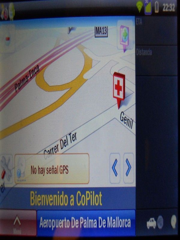

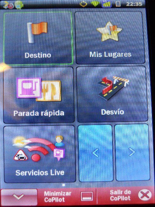

INSTALAR COPILOT DRIVE EUROPA SIN SER ROOT
Version 8.2.0
He comprobado y verificado el correcto funcionamiento del GPS en carretera.
Hacen falta dos versiones la 8.2.0.904 y 8.2.0.964
Descargar de Aquí el archivo con las dos versiones de CopilotLive más el GPSstatus:
http://www.mediafire.com/?734lo6slghbaulx
Es totalmente recomendado estar conectado a una red WI-Fi

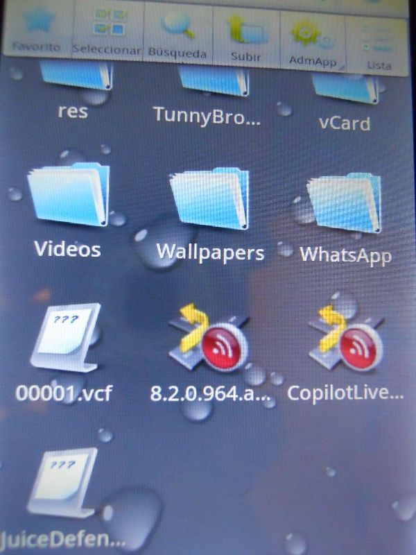

En el directorio raíz de la tarjeta micro SD instaláis las dos versiones de Copilot
Con un explorador de archivos (Es Explorador, u otro similar) buscamos las dos versiones.
Empezaremos instalando la versión 8.2.0.904, una vez instalada la abrimos la versión 904, nos pedirá que nos registremos e introduzcamos un código.
Introducimos un código que es de 25 dígitos (solo numéricos, los que queramos al azar)
Después te registras con un e-mail cualquiera (Por ejemplo, un segundo e-mail que tengáis en desuso o el que uséis para recibir toda la publicidad)
A ese e-mail os llegara una clave de producto de 25 dígitos alfanuméricos, de: [email protected] , os servirá por si algún día queréis actualizar el CopilotLive, no os piden ni tarjeta de crédito ni nada parecido.
A continuación os pedirá si queréis descargar los mapas o copiarlos de la microSD,
Le decís descargar así tendréis los mapas mas actualizados y os dará la opción de elegir el país o países que queráis descargar (en mi caso descargue Europa, eso si 2 GB y 3 Horas de descarga con WI-FI, por supuesto. España unos 350 MB, ½ hora)
Después de la instalación de la versión 904, vais a aplicaciones y abrir el programa, veréis que funciona correctamente, os habrá instalado en la Micro SD una carpeta llamada Copilot, dentro de esta unas subcarpetas, NO TOCAR NI BORRAR NADA DE ESTA CARPETA.
Después instaláis la versión 8.2.0.964, veréis que os creara un segundo icono de CopilotLive, abrir la versión 964, comprobareis que funciona correctamente.
Cerrar la aplicación que tenéis abierta.
Ahora seguido vais a Administrador de aplicaciones y desinstaláis la versión 904, no borréis nada de la tarjeta MicroSD
Ahora ya tenéis la versión 8.2.0.964 funcionando al 100%
NOTA:
Antes de poner a funcionar el Navegador, os recomiendo instalar el GPS Status para localizar los satélites y comprobar el buen funcionamiento de la antena de vuestro teléfono.
Instalais la APP, enciendes el GPS, abres el programa, la primera vez os tardara bastante en localizar los satélites (no desesperéis yo tuve que intentarlo en dos ocasiones, al final me indico la ubicación donde estaba, Latitud, Longitud y todo eso) después cerré el GpsStatus, encendí el CopilotLive y a conducir.

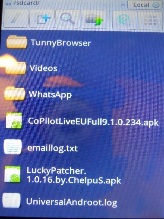

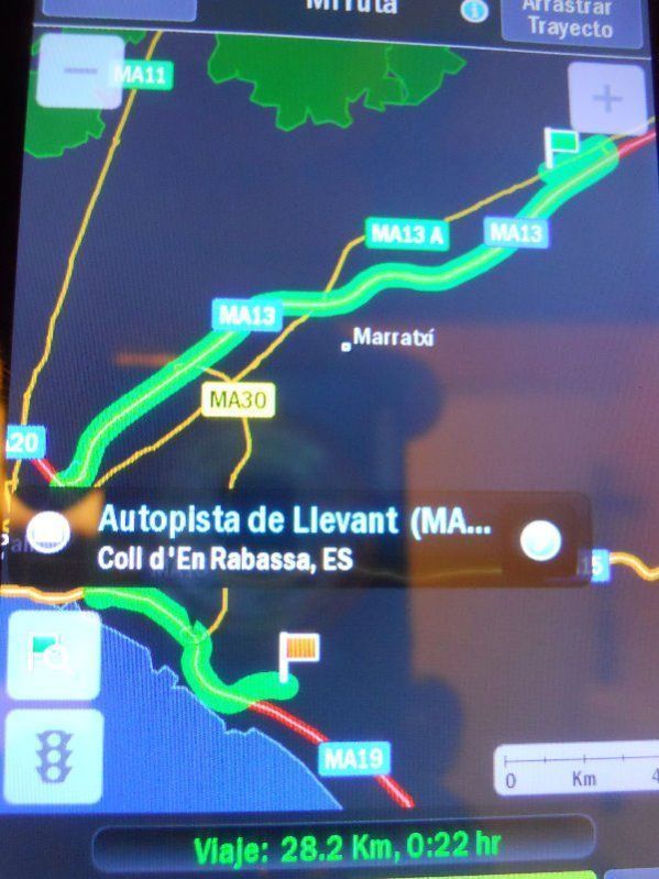

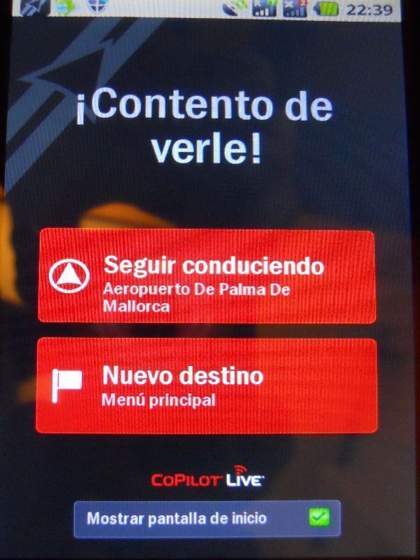

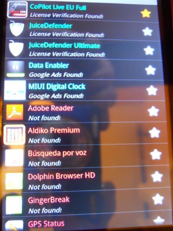

Bueno Ahora para los que ya son root, aquí os dejo unas fotos de esta versión Copilot
INSTALAR COPILOT DRIVE EUROPA SIENDO ROOT
Version 9.1.0
Descargar de Aquí el archivo de CopilotLive, LuckyPatcher y el GPS status:
http://www.mediafire.com/?40sa9l43ygcna34
En el directorio raíz de la tarjeta micro SD copiais las dos Aplicaciones: CopilotLive, y LuckyPatcher, asi como GpsStatus.
Con un explorador de archivos (Es Explorador, u otro similar) buscamos la aplicación CopilotLive, la instalamos.
IMPORTANTISIMO no abrais el Copilot después de instalarlo
Instaláis LuckyPatcher y lo abrís, os hará un chequeo de todas las aplicaciones que tenéis instaladas, a la derecha de la aplicación aparece un cuadradito, marcáis la de Copilot Live y ejecutáis el programa.
Os aparecerá otra ventana le dais la opción Launch Market Patcher, y listo os saldrá License Verification Found, ya tenéis Copilot al funcionando al 100%
A continuación os pedirá si queréis descargar los mapas o copiarlos de la microSD si los tenéis descargados, le decís descargar así tendréis los mapas mas actualizados y os dará la opción de elegir el país o países que queráis descargar (en mi caso descargue Europa, eso si 2 GB y 3 Horas de descarga con WI-FI, por supuesto. España unos 350 MB, ½ hora) con todo esto listo a navegar por la carretera.
