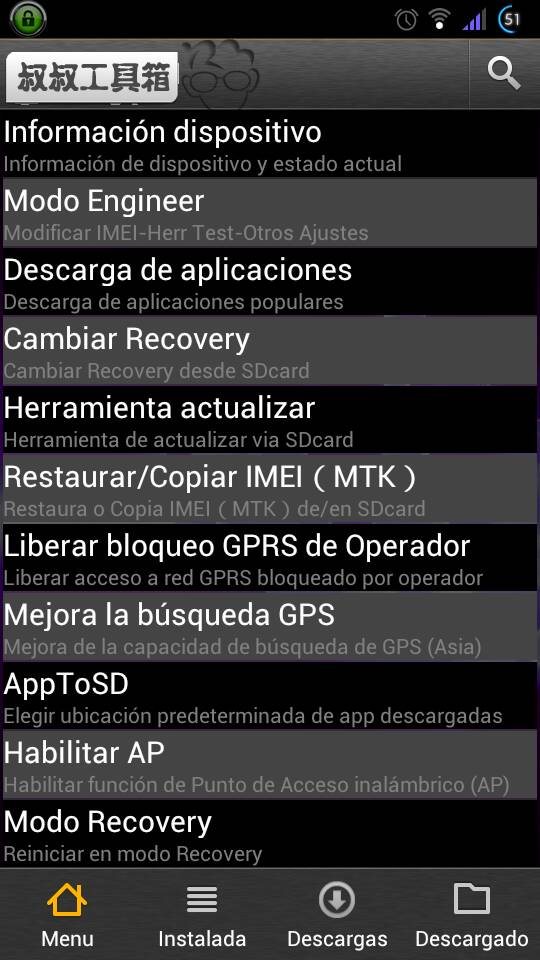

acabo de rootear y he instalado Mobileuncle. he copiado el recovery parcheado que me han pasado a la sd.
como cargo el archivo .img que está en la SD con el Mobileuncle? no veo la opción...
Enviado desde mi x310e
si uso la opción de recovery update (cambiar recovery) no me sale el contenido de la tarjeta sd, me salen una serie de recovery's en chino que parecen una lista de resultados de una búsqueda en internet
vale, es que elegí la opción incorrecta. es la de update tool.
si la elijo me dice que no se ha encontrado una ROM en la SD
